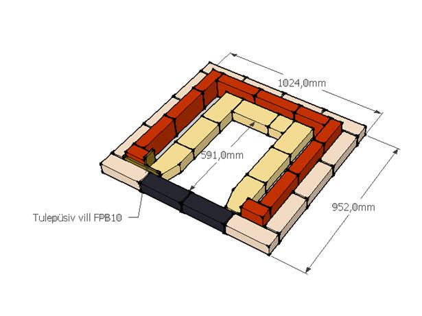

Ei hakanud uut teemat algatama ja tulin murega siia.
Vaja teha kaminauksega ahi etteantud materjalist, milleks on VTT-tõugu tellised ja etteantud parameetrid - laius 1 m ja kõrgus 2 m. Köetav pind u 60 ruudumeetrit. Kas pildil olev variant kütaks ära? Mida muuta?
Et siis nõu ahju valikul - sobib ju siia. :blush:
Oodatud ka kõikvõimalikud viited varempostitustele.
Tänan juba ette ja pärast ütlen ka aitäh!

Peaks toimima küll. Üldseotis küll vähe nõrgem, aga hoia minimaalset vuuki ja uksepealne ning alumine ring seo naeltega- ennem puuri augud ära. Nael parajalt pinges paigaldada. Naelaringi võid tegelt iga 4 rea pealt panna. Kui kolde tagaseina hakkad kallutama(kes kuidas teeb) jäta tagaseina kiviotsad külgmiste seinte sisse. Võid naeltega tagaseina siduda. Soojakambrist allatulevad küljeseina osad tee ikka samotiga (laest alla 4-5 rida) ka võid naeltega siduda. Koldeseina taga hoia pappi. Jõudu!

raga kirjutas:Kui kolde tagaseina hakkad kallutama(kes kuidas teeb) jäta tagaseina kiviotsad külgmiste seinte sisse.
Millise tagaseina kiviotstest jutt on, kolde või ahju :roll: Kuidas see sidumine täpsemalt käib,kas kividele lõigatakse sälk sisse,sälgu otstesse puuritakse augud ja siis keeratakse naela otsad kõveraks,ning siis pannakse paika?Mis jämedusega ja kui pikki naelu kasutatakse?

Tänan helistajaid, kirjutajaid ja postitajaid.
Aga oh häda ja viletsus, nutt ja hala, nüüd, kui olin postituse üle lugenud, selgus et keegi on VAT asemel VTT trükkinud. Uurin välja, kes selle seatembuga maha sai. :write: Jalad peavad tal igatahes väledad olema. :blackeye:
Tellisteks siis VAT-65-85. Sellega seoses siis väike olukorra muutus. Küsimus ise jääb samaks, et kas kütab üksi 60 ruudumeetrit ära?
Teie pika meele peale lootma jäädes Riks
Re: Nõu ahju valikul
Riks kirjutas:Tänan helistajaid, kirjutajaid ja postitajaid.
Liigub legend, et Veski Arvu pani ka oma raamatusse meelega musta, et ...teadagi miks. Ilus legend ;) Sama olevat ka Aun oma teose kiituseks väitnud...
Pildi panid muidugi liiasti, sest seal paistab välja, kus on vat ja kus pole vtt.
Käib igatpidi. ;)
