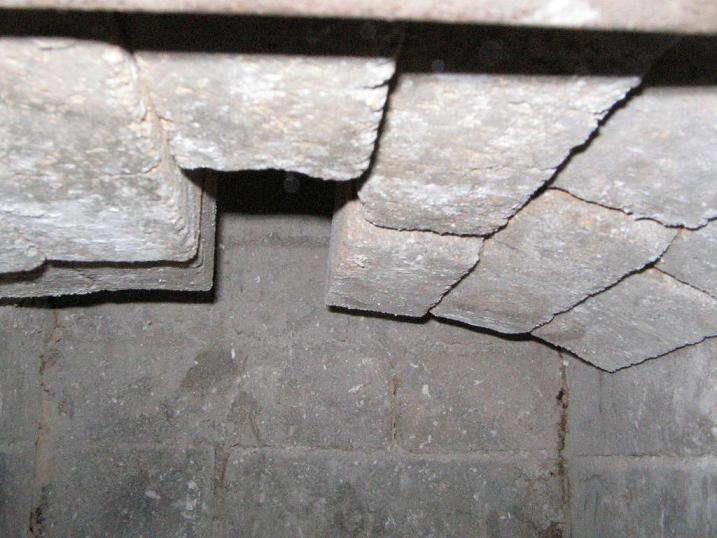

Kuidas parandada võlvi? vana plekkahi, kivi kukkus välja. Pottsepp pani uue kivi, kukkus jälle..pidas 2kuud. Võlvis tavalised veneaegsed sirged(mitte kiilud) kivid..äkki prooviks kiilu sisse ajada?

Pane vana soki sisse tulekindlat betooni ja topi see puuduva kivi asemele, ning ongi valmis.

Vaadates pilti oletan,et ahi hakkab lähiajal lõpparvet tahtma.Remontida võib kuid pakun,et eluiga lühike.

K-ahjur kirjutas:Pane vana soki sisse tulekindlat betooni ja topi see puuduva kivi asemele, ning ongi valmis.
Mõte hea,Uninaksi betooni ära kasuta-see ei kannata tuld paar kuud ja alles kivipuru.

eks ta vana ole jah..tegin ajutiselt 5mm paksusest raudlatist tugikaare, millega võlvi ära toestasin..vaatame mis edasi saab....
Re: Kuidas parandada võlvi?
coeng3 kirjutas:eks ta vana ole jah..tegin ajutiselt 5mm paksusest raudlatist tugikaare, millega võlvi ära toestasin..vaatame mis edasi saab....
Masu värk ehk, aga see ei tähenda, et ahju võlv ei kannata vähem originaaliks renoveerimist kui vana mersu.

See on täitsa tehtav .on saand rohkemate puuduvate kivide asendus .kestab küll .

nujah, kuidas teha nii, et jälle vahelt välja ei kukuks..selles on küsimus..

Võta ahi eest lahti.Olemasolevad võlvikivid korralikult puhtaks,alla saalong ja tulekindel valumass sisse.Ainult 3 nädalat pead ootama enne kütmist!
