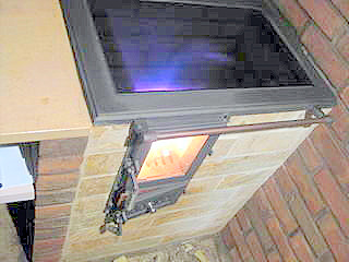

Re: Puupliit, mis mahuks köögimööbliga ühte ritta
Kui nüüd natuke pilti heledamaks teha,siis tänu keraamilisele plaadile on hästi näha kuidas tuli ei tohiks kulgeda.Tule minek on diagonaalis ja seega on plaadi kuumenemine väga ebaühtlane ning seepärast tuleb ka purunemisi ette.Pottsepad teavad kuidas teha ja ka seda,et pliidile ei ole hea panna kolderest kogu kolde ulatuses!

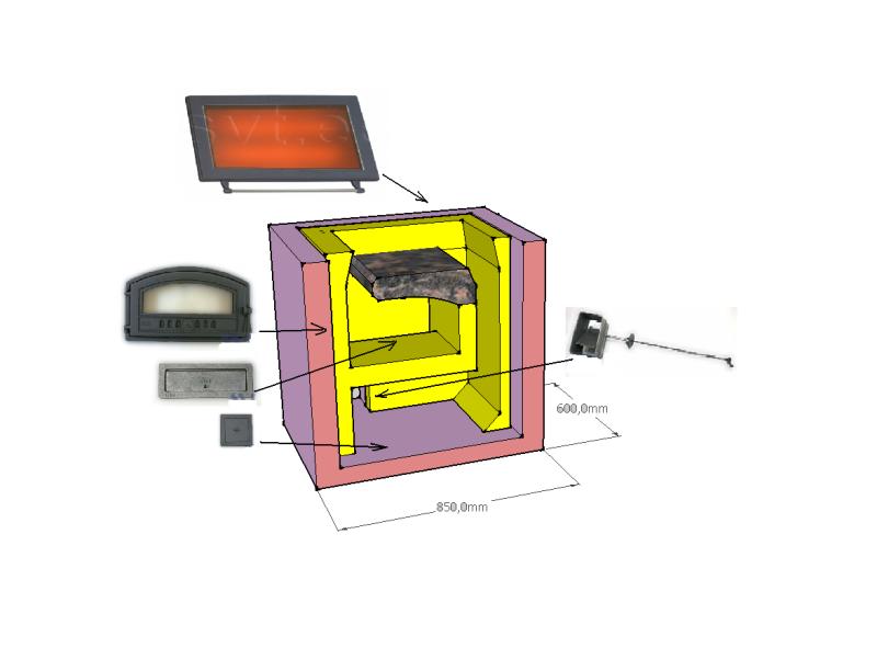

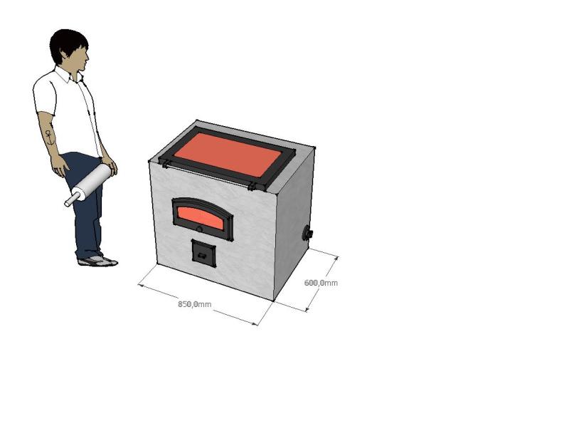

Lugemata postitus Postitas RihoL »
Kas oleks sellisest asja? Hakkaks toimima? "Paberil" justkui töötab.

Postitusi: 3811
On tänatud: 97 korda
kaminahi kirjutas:Hr. Madis. ... ja nüd siis äkki, et tehke mulle suurest ja kallist üks päris väike ...
No ma esimeses postis kirjutasin enda arvates küll selgelt, et "nii väikest kui võimalik" ja "köögimööbliga ühte ritta"-asja on vaja - seda ei ole ju kuidagi võimalik "suureks mõelda" :scratch:
Aga tegelikult on Riho laadinud üles enam-vähem sellise pildi, mis endalgi mõttes oli.
Postitusi: 3811
RihoL kirjutas:Kas oleks sellisest asja? Hakkaks toimima? "Paberil" justkui töötab.
Pilt on on vägagi "kümnesse" :good: .
Kuid:
- kas see "kollane osa" on ka reaalelus millestki teostatav - paistab teine nii õblukeste seintega olema?
- kui koldevõlv näib olevat valumassist, siis mida arvata variandist, kus võlv on valatud täislaiuses ja leegi jaoks on valussse vajalikul viisil hajutatult ja vajalikult muutuva diameetriga jäetud torukujuilsed "tulekanalid" - ehk oleks võlvi soojenemine ühtlasem (kook ei kõrbeks ühe külje pealt ära)?
- kas valumassist võlv peab kütmisele vastu või oleks rath-i tüüpi klotsi-legost kolle vastupidavam?

Pakun , et siin on see koht, kus oleks kasutada Austria pliidi koldevärk-süsteem ja siis lõõr ühest küljest alla ja laius saaks pliidil ca 800

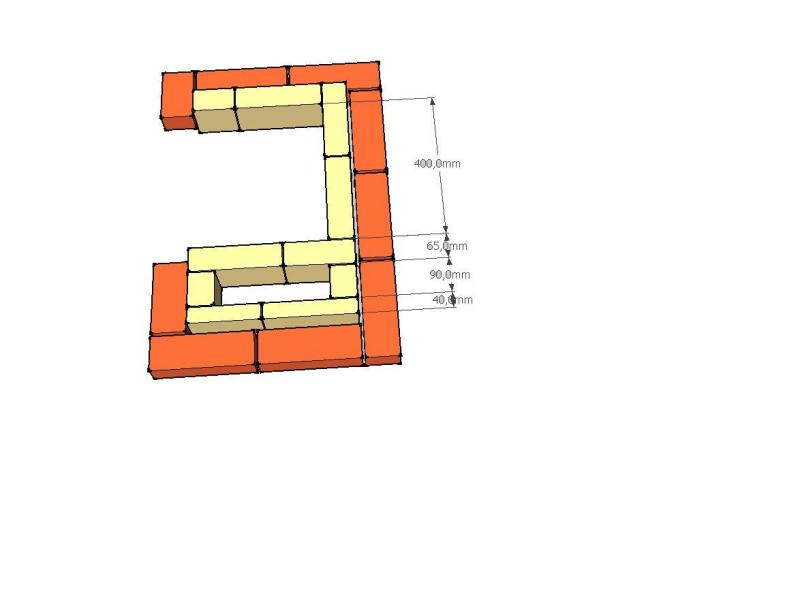

madis64 kirjutas: Kuid:
Õbluke osa on servi šamott ŠA5 ja veel õblukesem servi šamott ŠA4 ja seda kõike ruumi nappusest. Laiali ei tohiks see küll vajuda, kuna sidumisi ringiti päris palju. Koldesse saaks pisut piruka küpsetuse kivimassi juurde, kui välisvooder serviti (ikka see siilipoisi tarkus) laduda.
Ilmestamiseks lõige kolde keskpaigast.
Sellele plaanile leivaaahju uks ette, valumassist kaarjas lagi, koldeseinast põlemisõhu avad ja eest servast 5 sm lai lööriava pliidiplaadi alla. Sealt siis löör alla kus teeb ka kaks vonksu ja ongi aeg korstnasse minna sest just niipalju seda temperatuuri järel on ca.
Soovitaks lehtsiibri korstnasse.
RihoL kirjutas:Laiali ei tohiks see küll vajuda, kuna sidumisi ringiti päris palju.
Küsin siis niimoodi - endale sellist julgeksid teha?
Mõtlen sellist pliiti, mida ca 20 aastat mõistlikul moel kasutada võiks?
Postitusi: 3811
kaminahi kirjutas:Sellele plaanile ...valumassist kaarjas lagi,
Nõus, kahelt poolt tellistele toetuva lae puhul peaks olema välditud olukord, kus üks serv (Riho joonisel vasem) kuumade gaaside mõjul kiiresti ja oluliselt paisub samas kui parem serv suhteliselt jahedam on - tulemuseks julgeksin prognoosida "seda, mis juhtub alati" haprate materjalide ebaühtlasel ja kiirel kuumutamisel - avatud kuuma serva tekib pragu.
kaminahi kirjutas:koldeseinast põlemisõhu avad
Koldeseinast - läbi külgseina (paksust ju üsna vähe)? :scratch:
kaminahi kirjutas:ja eest servast 5 sm lai lööriava pliidiplaadi alla.
Eest servast? :scratch:
Ise arvaksin küll tule eest taha suunamist paremaks (koldeukse avamisel ei löö leek näkku)

Postitusi: 2717
madis64 kirjutas:...Ise arvaksin küll tule eest taha suunamist paremaks (koldeukse avamisel ei löö leek näkku)
Äkki sealt praost läheb just suits/leek üles, mitte sulle näkku. Tüüpiline vene ahju sistem, mida on ilmselt toimetatud enim maailmas.
madis64 kirjutas:
Küll julgeks enda peal katsetada. Kui aga pöörduda mu esimese riputise päisesse: "Kas oleks sellisest asja? Hakkaks toimima? "Paberil" justkui töötab.", siis olen isegi siin vaid omi mõtteid avaldamas ning hüva nõu saamas.
See siis esimese küsimuse vastus.
Teine tuleb siit. ...20 aastat...njah. Oskagi nagu midagi mõistlikku kosta. Vaid üks hingekriipiv ja väljutust otsiv (nagu s..a häda) küsimus enda poolt.
Materjalid ühe või teise kütteseadme ehitamiseks hangitakse reeglina ehituskauplusest, harvemini otse maaletoojalt. Kas materjali toob objektile klient või pottsepp ei muuda kohaletoodu kvaliteeti. Miks aga peaks materjali kohale toonud pottsepp automaatselt andma sellele garantii, soovitavalt eluaegse?
Siit siis soovitus ehitajale: las klient toob materjalid, siis hiljem hea käsi laiutada ja öeda et töö sooritatud etteantud materjalidest.
Teemasse tagasi tulles, siis õblukese vooderdise võib ju ära jätta ja see külg teha normaalmõõtudega tellistest (65x120x250). Traditsioonilistel pliitidel selline lisavooderdis puudub. Lisasin šamottvoodri, et see kaitseks välismüüritist ja lisaks kivimassi. Endale tehes ei seokski õhukesi kive teistega, vaid jätaks iseseisvaks seinaks - saab vajadusel välja vahetada (etteantud materjal noh).
Joonisel leegi väljutamine koldest vasakult selle mõttega, et saaks keeduplaadi alla ühtlase leegi, et silku praadida ja moosi keeta.
RihoL kirjutas:Materjalid ühe või teise kütteseadme ehitamiseks hangitakse reeglina ehituskauplusest, harvemini otse maaletoojalt. Kas materjali toob objektile klient või pottsepp ei muuda kohaletoodu kvaliteeti. Miks aga peaks materjali kohale toonud pottsepp automaatselt andma sellele garantii, soovitavalt eluaegse?
Probleem on teatud määral olemas, kuid ma (asetudes tellija rolli) millegi pärast eeldan, et alal tegutsev professionaal suudab materjalil ja "materjalil" ning tootjal ja "tootjal" minust paremini vahet teha - et kelle tellistest soolad välja tulevad ja millised kivid vingetest sertifikaatidest hoolimata meie kliimas lihtsalt vastu ei pea (külmumistsüklite arvu vms. tõttu).
RihoL kirjutas:Joonisel leegi väljutamine koldest vasakult selle mõttega, et saaks keeduplaadi alla ühtlase leegi, et silku praadida ja moosi keeta.
Mõttega nõus, kuid konsoolse serva äkiline kuumutamine ei tundu eemaltvaatajana väga usaldusväärne - suurema tulega teeb "krõks" ja ongi pragu sees.
Ise arvaksin (ei ole pottsepp) siiski, et antud kitsastes tingimustes võib perforeeritud koldevõlv parem olla - on kolmest küljest toetatud ning ka tule väljumist võib suuremate avadega vasakul serval "optimeerida".
Või valada koldevõlvi sisse vasakusse serva ovaalne piklik pilu (sarnane sellega, mida kaminahi ette serva pakkus).
