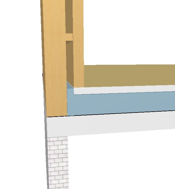

Tervist,
Küsimus selline, kuidas vältida külmasilla teket plaatvundamendil, mis ehitatud lintvundamendile ja seinad tulevad puidust .otse plaatvundamendile .Ettetänades

Re: plaatvundament
Mul tuleb näiteks nii
- sõlm
- s6lm.jpg (22.14 KiB) Vaadatud 4695 korda
