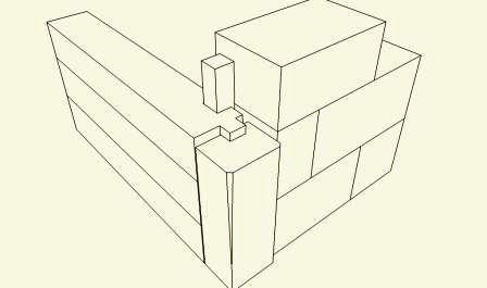

Re: fibo ja palkseina sidumine?
Tenderpost ja peitetederliist.
Max
Puutööd
pilt jäi maha
Max
Puutööd
pilt jäi maha
- w.jpg (11.9 KiB) Vaadatud 2557 korda
