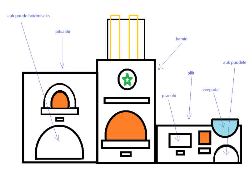

Ja siis see oluliseim.... Naise nõudmisel tuleb teha pizzaahi. Ise tahan teha lahmaka avatud kamina.(no midagi sellist- pilt 2).
Avatud kamina ja pizzaahju kombinatsioon, kumb vasakul, kumb paremal pole veel klaarunud.
See pole aga veel kõik.Korralikus köögis peab ju ka pliit olema. Kuna on pizzaahi, siis praeahju ei ole vaja. Selle asemel võiks olla lihtsalt auk, kus vajadusel söögikraami soojana hoida. Pliidile paneks ette nn. leivaahju tüüpi ukse (ei leia vastavat pilti üles). Lisaks on mõte pliiti integreerida vana katel, mis käepärast juhtub olema.
Pliidi-katla kombinatsioon.
Kõik selle kupatuse peaks siis komplekselt siduma, võibolla näiteks nii:
Ma ei mõtle ümaraid vorme, vaid paigutust. Ehk seal kus parempoolne vennike askeldab võiks olla pliidi koht.
Korstnaks plaanin 2 x 200 lõõriga fibo korstent. Kuna küttekehasid on 3 tuleb otsustada, milline suits, millisesse lõõri lasta.
Ja siis on veel üks mõte - kas kuidagi saaks kamina ja suitsuahju integreerida??? Moodustab ju see kolde ülakitsenduse järgi tehtav laiend ju ideaalse koha, kuihu mõni lihatükk riputada). ûks mees tegi siin foorumis suitsuahju hoopis pizzaahju peale. Või siis oleks hoopiski hea kombinatsioon pliit-suitsuahi.

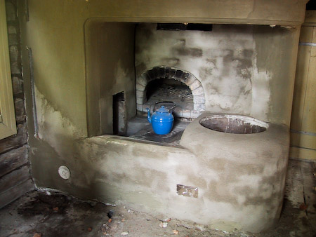

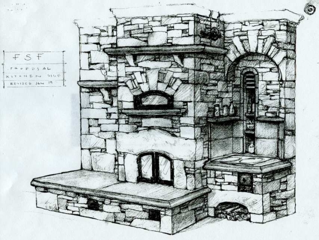

Hea tahtmise korral on kõik võimalik! Teile inspiratsiooniks ja väikeseks abiks oleks ehk mu koduleht aadressil http://www.hot.ee/maakivikamin/. Alustage ikka algusest ehk korralikust vundamendist - rõhutan sellepärast, et viletsat vundamenti on kõige kallim, töömahukam ja tülikam hiljem parandada.Ja oma elu esimeste küttekollete ladumisel oleks ehk ökonoomsem kasutada klassikalist savipulbri-liiva segu, mitte kauplusest ostetud valmissegusid. Kui midagi ebaõnnestub, saab savisegu uuesti vees kasutuskõlblikuks leotada,valmissegu mitte.Nojah, eks see sõltub ka mat. võimalustest. Samast sõltub ka maakivide hankimise viis - kas korjate ise või ostate klombituid või koguni saetuid-lihvituid. Ise korjatud looduslikus vormis kividest tuleb kompleks omanäolisem, aga teha on keerulisem. Kivide korjamisel võiksite vältida lubjakive ja viletsamat kihti paasi, samuti hoiduge nähtavalt suure rauasisaldusega ja tules olnud kividest.Ja maakive tooge ikka suure varuga, et oleks valikuvõimalust..... Peale eeltoodu on veel 101 väikest nippi, mille Te varsti oma üllatuseks avastate.... julget pealehakkamist ja edu.PS.Palun,ärge kägistage suitsu - mustunud kaminasuu on läbikukkumise üks tunnustest,sellest inetumad on vaid mõrad välismüüritises.

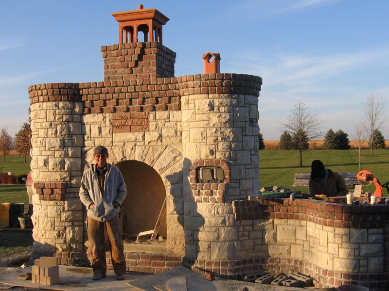

Internetis on üle mõistuse palju selliseid tõsiseid asju toodud nähtavale ja ei usu mina, et siit foorumist just sulle sobiliku ja kõige küpsema maasika veel leiad.
Soovitatakse siin juba ka näiteks savisegu, et oleks kergem lammutada :grin: ....Mis Sinu eesmärk oli :scratch:
Võimsamad ja kaunimad palad leiad ikkagist MHA -d uurides.Sealt inspireerituna olen isegi ehitanud.

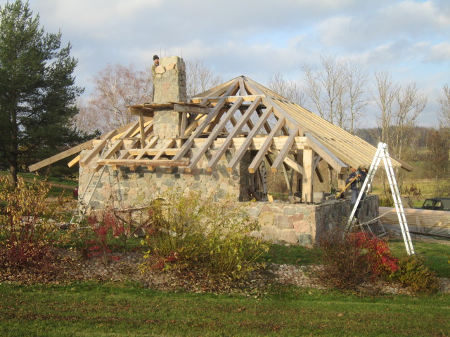

Tere üle pika aja. Minu viimasest postitusest on kulunud tugevalt üle aasta. Vaatamata kriitikutele toimetan siiski väliköögi kallal vastavalt omavalitud tempole. Nagu varasemalt öeldud, mingu või kolm aastat valmissaamiseni aga püüan suurema osa asjadest ise koos ühe töömehega teha.
No mis siis aataga ka juhtunud on? Kommunikatsioonid olemas. Müüritööd valmis. Puitosa valmis, praegu paigaldatakse kivikatust. Panen ühe üldvaate ka.

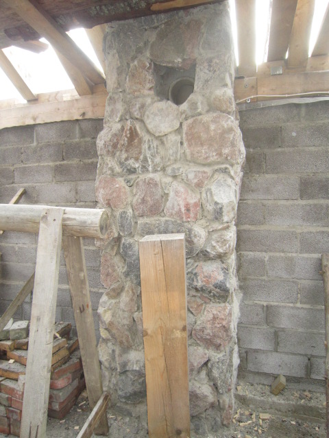

......kuidagi lipsas jutt juba foorumisse, üritan uuesti....

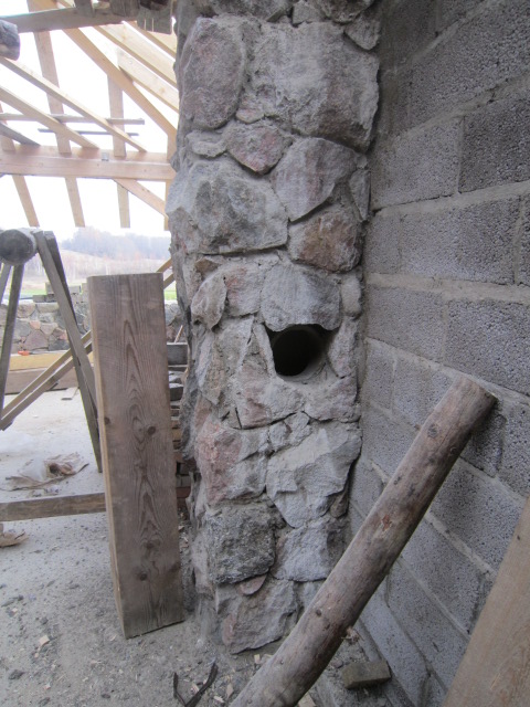

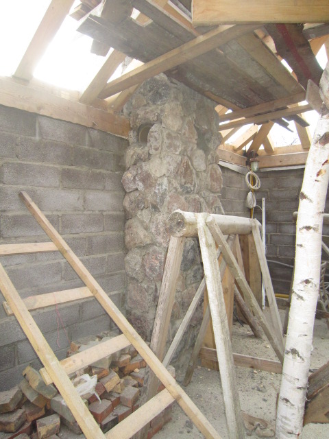

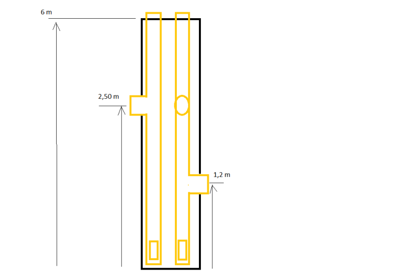

vaade väliköögile tagant. See väike auk, mis läbi põõsaste paistab on korstnalõõride puhastuseks
Peale katuse alla saamist jääb ehitus talveks soiku. Tahaks siiski planeerida küttekollete ehitamist. Küsiks siinkohal potseppadelt nõu, kuidas teha.
Minu plaan on pliit, kamin,pitsaahi. Pliiti tahaks integreerida vana paja, mille ülesanne ei oleks mitte niivõrd vee soojendamine, kuivõrd disainielement. Sooja vee saamise kavatsen elektriboileriga lahendada. Siiski oleks tore, kui pliidi kütmine pajas vee leigeks ajaks.

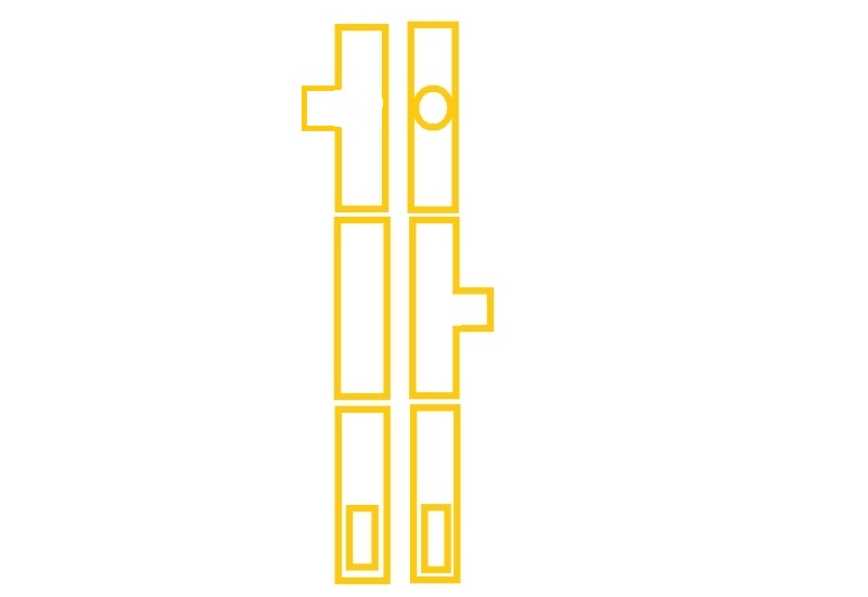

Siin on minu plaanid küttekollete osas:
Kuna eelnevalt keegi mulle mõistliku nõu ei andnud, ehitasi korstna nii nagu paremaks pidasin.
Nüüd on vasakusse lõõri 2,5 meetri kõrgusel ava korstna vasakult küljelt pitsaahju jaoks.
Paremasse lõõri on korstne eesküljelt 2,5 meetri kõrgusel ava kamina jaoks.
.... ja teine ava paremasse lõõri on korstna paremalt küljelt 1,2 m kõrguselt pliidi jaoks.
Nüüd , olles asja pisut enam uurinud, teeksin pliidi jaoks lõõri madalamale, aga mis tehtud, see tehtud.
Kulla asjatundjad, paluks teilt nüüd abi eelkõige pliidi ehitamisel. Kas keegi suudaks siia genereerida joonise, kuidas sellist eelpool kirjeldatud pliiti antud tingimustesse ehitada?

Mulle näib esmapilgul, et korstnaga oled natuke mööda pannud.
Milleks Sa selle looduskivist tegid, kui Sa seda looduskivi ei eksponeeri pizzaahju ja kamina ja pliidi tagant.
Lisaks segab see nende ehitust.
Oleks võinud alt korstna fibost teha ja kõrgemalt looduskivi peale minna.
Pliidil too küttekolle korstna poole praeaahju.
Põlemisgaas väljuks siis pliidist tuharuumi tagant.
Kuidas see 1,2 m kõrgusele saada, seda ei oska esimese hooga ütelda. Tundub, et lihtsaim viis on alla uus auk teha.
Muidu väga ilus :thumbsup:
Arvan ma...

Seda ma usun, et korstnaga on mööda pandud.
Korsten on 2 lõõriga (kumbki 200 mm) Schiedleri moodul. Alt ehitasin maakivist, kuna pealtpoolt katust jääb maakivimantel minumeelest jube raske ja selle pidi kuidagi maa peale toetama. Miks maakivist, mitte fibost..... mhm.... ei tulnud selle peale. See kivi mida on kasutatud allosas, kamina taga, ei jää tõesti näha ja seda pole planeeritudki. Kasutasime ära müüriehituse käigus üle jäänud kive. Enamsati on need sellised, mida ei kõlvanud nähtavasse müüri panna. Lisaks ei ole korstne selles osas kivide paigutamisega mingisugust vaeva nähtud.
Uue augu tegemine allapoole ei ole vist hea mõte. See oleks ju jube vaev. Lisaks suubuks uus auk korstna allosas tuhaluugiga samale kõrgusele. Korstna siseosa koosneb ju shamottmoodulitest:

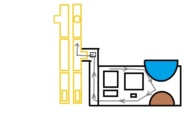

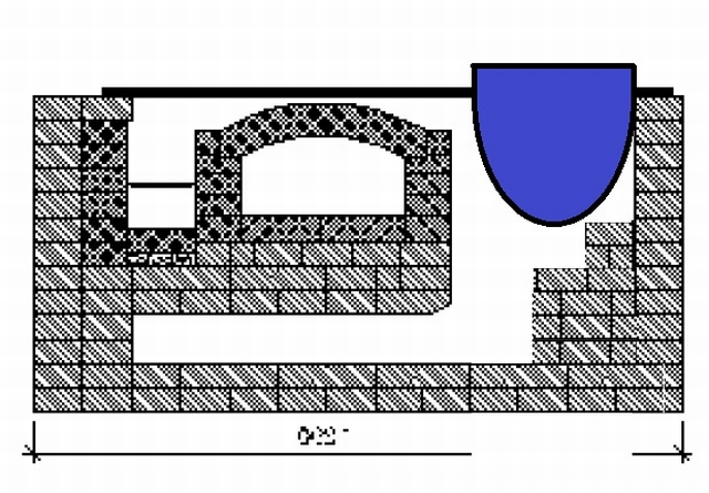

Visandasin ise midagi. See tõusev lõõr peaks füüsiliselt pliidi taha jääma, mitte kõrvale, aga ei saanud 2d joonisele teha. Aga kusagile peaks ilmselt lisa tahmaluugi panema.
Alo

Pisut viisaksmalt vormistatuna:

Ei ole ise küll pottsepp, aga julgen arvata, et Sinu eskiisil toodud lahendus 100-liitrises malmpajas vett kuumaks ei aja. Leigeks ehk võibolla, kui sedagi - seda enam, et tegemist väliköögiga. Mul oli maamajas pliidil kunagi 100 liitrine malmapada sisse ehitatud, mida siis maja endine omanik kasutas pesuvee soojendamiseks. Sellel oli aga eraldi kolle otse paja all ja ka suits läks eraldi korstnasse. Olen veel ühte pliiti kunagi näinud, kus malmpada sisse ehitatud ja ka see oli eraldi koldega. Kui nüüd pärispottsepad mind maha ei materda, siis soovitan küll leida variant, et saad tule otse paja alla teha. Ja ka siis võtab üsna palju puid ja aega, et pajatäis vett kuumaks ajada. Jõudu ja edu! Toomas

Tere üle pika aja, aastakene on taas kulunud. Võtan ikka hoogu pliidi ehitamise osas. Nüüd sügisel enam vist ei jõua, külmaks läheb, aga kevadeks plaane teha ju võib ikka.
Vastuseks viimasele postitusele - ega ma nüüd eriliselt sooja vett taga ajagi, pada on rohkem iluasi. Muidugi, kui keegi mulle seletab, kuidas sellelle eraldi kütmine teha...
Panen siia pildid nurgast, kuhu pliidi ehitada kavatsen. [img]<a%20href="http://nagi.ee/photos/AloKu/21689027/in ... width="320[/img]
[img]<a%20href="http://nagi.ee/photos/AloKu/21689025/in ... 0alt="Foto[/img]

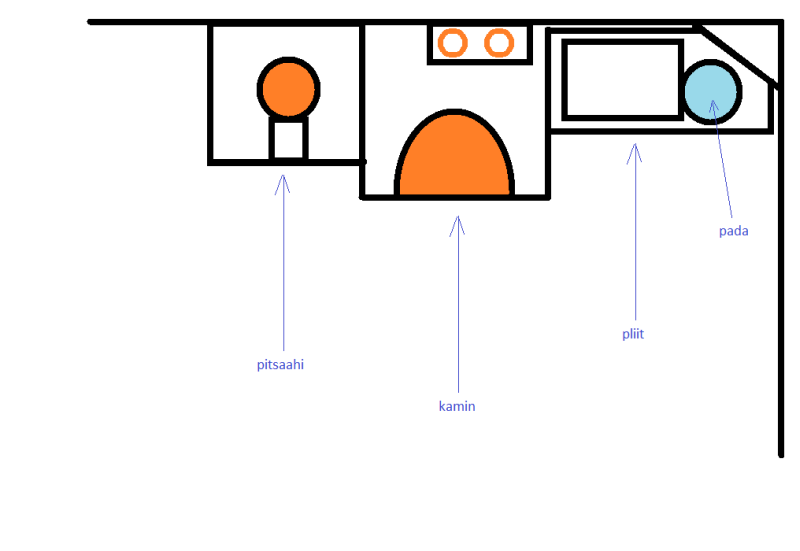

Kokkuvõttes tahaks ehitada midagi sellist:[img]<a%20href="http://nagi.ee/photos/AloKu/21689019/in ... _1_1"/></a>[/img]
Kas minu poolt varasemalt visandatud üldine pliidi kontseptsioon üleüldse on mõeldav? Kuidas viia suits pliidist korstnasse, alt, ülevalt. Häda on ikka selles, et lõõr korstnasse ei lähe alt.
