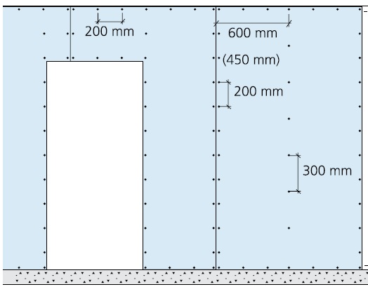

Miks pannakse kips alati pikuti seina?
vt. joonis: Pilt
Miks mitte pikem külg horisontaalselt ?

Re: Kipsi panekust
Pildil toodud lahenduse eelis on ehk lihtsus, kuna pikisuunaline karkassisamm peab olema täpsemini paika mõõdetud. Vastasel juhul ei saa lasta kruvisid.
Teades kohaliku klientuuri nõudlikust kvaliteedi suhtes, mina pole julgenud seda lihtsustatud lahendust praktiseerida. Asi selles, et selle lahenduse puhul jääks plaadi pikiservades kruvide sammuks sama, mis abikarkassi samm. Lae puhul minimaalne karkassisamm on 400mm ja seinal 600mm.
Arvan, et sellisel puhul on pragude oht viimistluses üsna tõenäoline.
Olen järginud ka lae puhul reeglit:
Pikiservades kruvide samm mitte vähem kui 200mm.
Et see reegel oleks täidetud ka ristisuunalise aluskarkassiga, peaks karkassi samm olema 200mm. Aga sel juhul kaob ristisuunalise karkassi eelis, kuna materjali ja töö osakaal märgatavalt suureneb.

Kasutaja Vuuk selgitas puust ja punaselt eeldavasti kõigile arusaadavalt lihtsa asja olemust.
Arvatavasti on juhtunud kerge näpukas joonistamisel ja enamus tegijaid teavad seda väikest nüanssi, ma pean silmas seda, et kehtib kirjutamata reegel kõikide plaatide kohta; kinnitamist vajava detaili kõige nõrgem koht on nurk ja sellepärast ei kruvita nurka kunagi ühtegi kruvi, nurgast mõõdetuna mõlemas suunas al. 50 mm on kruvi-vaba tsoon.
Tundub pseudo-probleem olevat aga viimistlejatel on hiljem elu tunduvalt lihtsam.
:jooma
Re: Kipsi panekust
maik kirjutas:... kinnitamist vajava detaili kõige nõrgem koht on nurk ja sellepärast ei kruvita nurka kunagi ühtegi kruvi, nurgast mõõdetuna mõlemas suunas al. 50 mm on kruvi-vaba tsoon.
:jooma
Ei ole pseudoprobleem, sest tihtipeale keeratakse nurgakruviga nurk katki, siis peab katkise tüki välja koukima ja sinna krohvisegu hakkama toppima.
