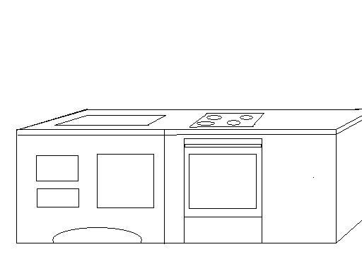

Niisiis, on plaan lasta kööki juba olemasoleva soojamüüri külge ehitada puupliit (vanasti asus seal pioneerpliit). Netis surfates olen näinud lahendusi, kus puupliit ja gaasi/elektri pliit on ehitatud kõrvuti, nii et pliitide plaadid on ühes tasapinnas. Esialgu oli idee, et köögi kõiki töötasapindu kataks mingi kivipind (nt graniit vms), ehk siis ühtlasi ka seda ala, kuhu jäävad pliidid. Puupliidi katteks mõtlesin keraamilist plaati, mida ääristaks kivi. Oleks see reaalne? Kas on kellegi kogemusi, kuidas kiviplaat puupliidi kuumusele vastu peaks?
Küsimus ka selline: kuidas peab ajale keraamiline pliidiplaat vastu? Plaanis on ikka talvisel perioodil iga päev puupliiti kütta ja sellel süüa valmistada... Kuidas on lood keraamilise plaadi seestpoolt tahmumisega ja puhastamisega? Ja kui otsustada hoopis malmist puupliidi plaadi kasuks, siis kas seda on realistlik kinnitada kiviäärise külge või peab ikka rauast see olema?
Tegin ka mingi nö kavandi - kiitke, laitke andke nõu...
Puupliit ja gaasipliit ühes tasapinnas

Lugemata postitus Postitas PisikePiiga »
- Siuke süsteem, kus pliidid on ühes tasapinnas ühe töötasapinnaga - vasakul puupliit ja paremal gaasipliit ahjuga
- pliidid3.JPG (14.97 KiB) Vaadatud 3469 korda

Kena köik, aga puupliita ja teiste tasapindade vahel peaks "pragu" olema.
Tahm põleb plaadi alt ise maha.
Vaata ka seda teemat.
viewtopic.php?f=1&t=21617&hilit=keraamiline+plaat
Tänud vastamast - pilt kohe selgem
Tundub, et ühte kivitasapinda pole siis mõtet teha, kui seda paisumise ruumi/pragu vaja on. Siis läheb ikka käiku vana hea raudäärega malmplaadiga pliidi variant ja sealt kus pliit lõppeb algab kivikate. Lihtsalt pliidi ja töötasapinna kõrguse peab ühekõrgeks arvestama, et esialgsest ideest miskit alles jääks - aga ka see on OK.
