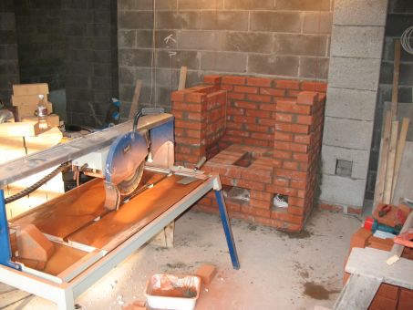

Otsustasin ka omale koju ise ahju laduda. Varasem kokkupuude müüriladumisega puudus ja ahjusid olin ka ainult eemalt näinud. Alguses lugesin raamatuid ja uurisin internetist infot ning plaanisin ideed koguaeg ringi. Lõpuks sai ikka algust tehtud. Pilte hakkasin alles siis tegema kui palju juba valmis oli.

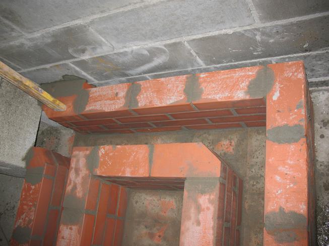

edasi on minujaoks suhteliselt keeruline teha. Kuidas saada suits korstna avasse?
Peab mingi ristipidi lõõri tegema aga kuidas seda teha? Kas shamottidele panna peale vill ja kogu lõõr toetada ahju kere peale või kombineerida see lõõr kuidagi shamoti ja punase kiviga. Kas lõõr peaks olema tõusev kuni korstna avani või täiesti horisontaalne?

Kahju, et sa ahju tagaseina vastu korstnajalga tegid. Panin selle oma ahjuteo juures ka veana kirja. Tagasein ei küta nüüd üldse maja. Nagu aru saan, on see tagumine ava seal viimane tõusev lõõr ja sealt tahad minna korstnasse?

ahju tegin vastu seina jah, sest et mul oli ruumi puudus nimelt on ahju ees puust post. See tagaosas on tõusulõõr ja sealt oleks vaja kuidagi nüüd korsnasse saada

Teostus on korralik aga mõte on kuidagi poolik. Tagumine lõõr on ju täiesti mõttetu. Sealt ei saa soe niikuinii välja. Oleks pidanud ikkagi altühenduse korstnasse tegema. Nüüd jääb üle korstnaühendus kõrgemale tõsta. Nagu ahju kohalt läheks see asi. Kindlasti on ka sisemisi lahendusi. Siis kisub väga segi need liikuvad ja liikumatud osad. Aga eks vill teeb vahet.

kõrgemale ei saa nagu eriti tõsta, sest lagi tuleb vastu. Auku oleks alla ka olnud üsna keeruline teha, sest korsten on selle telliskivi seina taga ja on fibo moodul

Ma ka eriti ei usu. Muidu tundub ok va see ,et asja lahendust lõpuni välja ei mõelnud. Egas muud üle jää, kui liigud tolle mulgu poole ja aretad miskit ära. Õnneks on villa võtta. Aga jama saab seal olema!

kas nii oleks õige, et panen nende suurte shamott kivide peale lappi villa ja toetan selle lõõri kõik välismüüritise peale? Kas ma peaks selle lõõri tegema tõusuga või siis täiesti horisontaalse?

tänase päeva kokkuvõte
suitsu teekond korstnasse
Viimati muutis creese, 23 Okt 2010, 22:03, muudetud 1 kord kokku.
creese
Postitusi: 48
Liitunud: 13 Okt 2010, 21:26
Re: Minu esimene ahjutegu
Lugemata postitus Postitas creese »
Paremale poole saab nüüd tehtud horisontaalne lõõr korstnasse. Kas peaksin ka vasakule poole midagi sarnast tegema, et suitsul oleks mõlemasse langevasse lõõri ühesugune teekond? või pole see oluline?
