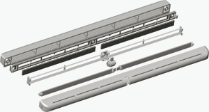

Lahendus: värskeõhuklapp/aknamoodul PO 400 Pilt või
värskeõhuklapp seinale fresh PS 100/PS 101Pilt
Fresh täidab toa värske õhuga ilma aknaid avamata ja tolmu või tänava müra sisse laskmata. Enamustele uutele kortermajadele see paigaldatakse. Sai vist liiga infotihe ja reklaamikas :) aga kui on huvi siis kristjan@rotovent.eu

Kas sa ise paneksid omale selle fresh klapi, kui sul on poole aastane laps, kes mööda põrandaid roomab. Just mööda seda sama põrandat, kui see kiidetud fresh laseb õuest külmal õhul langeda? Ja kuidas fresh kaudu niiskus õue läheb? :scratch:
Keegi ütles mingis vanas teemas õieti - fresh on vaese mehe lahendus.
Ei salga, mul omal on ka fresh klapid :mrgreen: , tean, millest räägin ning mida enam kunagi EI paigalda.

Soe õhk läheb üles, külm läheb alla. Toimub ju segunemine. Ning ei pea ju klappi täiesti lahti tegema. Need pannakse üldiselt akna kohale või lähedale. Vaesemehe või mitte aga asi ju toimib. Ning ma arvan et paneks jah. Ei näe põhjust miks peaksin freshi asemel torusid vedama hakkama. Kortermajades on see niigi problemaatiline. a ja niiskust ei lase ja ei peagi välja laskma, ta ei lase niiskusel tekkida selles see point ongi. Mehel olid aknad udused. Ja selle vastu on see väga hea rohi.
