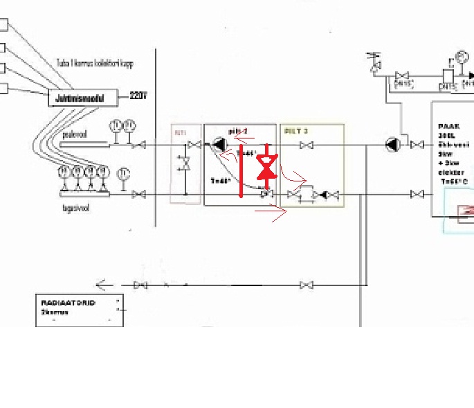

Plaanis iseehituse korras ehitada küttesüsteem.
Pandud ka midagi paberile kuid poolikult.Olemasolevatele sõlmede lahendustele leitud internetist kinnitust.
Paluks kommentaare kus on vead ning järgnevad küsimused.
Kas põrandakütte 220m toru 20mm on grunfos 15-50 õige pump ning antud segusõlm hakkab tööle?
Kuidas ühendada radiaatorid:
a.Kohe segusõlme lähedale kollektorid ja igasse radikasse oma peale,tagasivool?
b.Suurema läbimõõduga ringtoru 2 korrusel kust siis radikad võtavad oma vee?
Mida teha veel ühe kütteallika ühendamiseks.Nimelt kaminas on siugtoru mis oleks vaja ühendada süsteemi.
Ning õhk-õhk soojuspumba ümberehitus õhk-vesi on reaalne nagu foorum räägib aga otsiks kontakti inimesega kes selle reaalselt teinud on.
Ning joonis siis siin (ehk oskab keegi siia foorumisse panna):

1. Fotodelt ei saa paraku aru segamisventiili mõõtu ja kv arvu. Mulle tundub, et see on liiga väike ventiil sinna, sest sul peab kogu põrandakütte vesi ventiilist läbi jooksma.
2. Radiaatorite liini peale pane ka seadeventiil.
3. Radiaatoritest tuleval torul võiks olla ka termomeeter, samuti mineval liinil, kui just mujalt katlast väljuvat temperatuuri kätte ei saa.
4. Samuti võiks ka olla manomeeter .
Praegu ei kaitse sul mitte mistki katlapumpa. Mis saab olukorras, kus põrandasse sooja tarvis ei ole ja radika termostaadid jooksevad kinni?
Ise oleksin 3-tee ventiili ja pumba vahele pannud baipassi ning segamisventiili pannud teisipidi.
Sellisel juhul saab panna ka väiksema 3-tee ventiili.
Baipassi vahele võib panna ka tagasilöögiklapi.
Sinu skeemi järgi on 3-tee ventiil jagamisfunktsiooniga. Vaata ventiili juhendist, kas see üldse sobib jagamisventiiliks?
Kaminaküte vii akupaaki. Võid kasutada ka tarbevee soojendamiseks.

Faili juures olevad pildid on leitud netist ning kuna reaalset süsteemi veel ei ole siis illustreerivad lihtsalt sõlme lahendust ning ei pruugi olla tõde.Kõik alternatiivsed lahendused teretulnud.Antud lahendusel kas põrandakütte pump ei hakka lihtsalt ringiratast pumpama sest lihtsam on tagasi pumpa kui läbi jagamisventiili
Kui panna jagamisventiili asemel segamisventiil siis kuhu kohta skeemis peaks ta sobituma.Ning mis oleks minimaalne kv arv antud lahendusel.
Termomeetrite asemel kasutan infrapuna termomeetrit igal agahetkel ning igas sõlme kohas.

Loomulikult on lihtsam baipassi kaudu pumbata, aga kuskile peab ju ka katla(akupaagi) pumba vesi minema. Kui ventiil avab põrandaküttesse mineva poole, siis see vesi sinna ka läheb. ;)
Minu skeemil on tegemist segamisventiiliga. Sinu skeemil jagamisventiiliga. Sinu skeemi kohaselt peaks segamisventiil paiknema enne pumpa (kolmiku asemel).
3-tee ventiili kv arv. Paraku ma ei tea põrandaküttekontuuride võimsust. Kui arvestada, et sul on 220m toru ja laias laastus on 3m toru 1 m2 põranda pinna kohta ja oletame, et 1m2 ruumi soojuskaod on 65W/m2. Seega 220 / 3 * 75 = 5.5 kW.
Vooluhulgaks annab see ca 1m3/h. 3-tee ventiili kv arv peaks olema tõenäoliselt 1.6.
Aga lähteandmed on oletuslikud. Paluks seda mitte võtta, et nii see peabki olema.
Edit: Vaatasin ka pumba parameetrid üle. Esmapilgul tundub, et see sobib. Aga seda nende oletuslike andmete põhjal. st, et sul on põrandapinda ca 70m2, mida kütta???

68m2 siis põrandakütte torustikke täis.Enamus aega hakkab sõlm juhtima kogu vee otse ilma segamata sest arvestuslikult hakkab pealetuleva vee temp olema paagis 45-48 kraadi ning segamist ei tomu,kõik vesi paagist sama temperatuuriga põrandasse ning ruumi temp juhib termostaat.Aga kui nüüd saaks selle kamina siugtoru õieti süsteemi sobitatud siis juhul kui kaminat kütab temp võib tõusta kuni 60 ni ja vaja segada.
Kuidas see alternatiivne lahendus sõlmest välja võiks näha ning järsku hoopis teistsugune segamissõlm midagi sarnast nagu nendel piltidel(pildil 1 ongi Teie pakutud lahendus)
