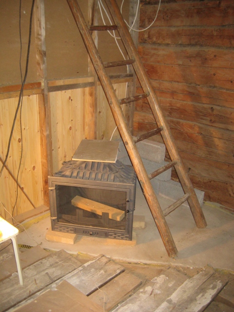

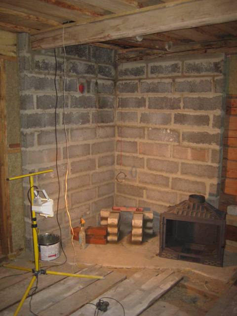

Hakkasin ka omal algatusel ja vastutusel kaminat ehitama.
Lihtsalt kel ka selline töö käsil või plaanis saab ehk ideid või vms.
Tööd veel pooleli ja nokitsen vaikselt nädalavahetustel.
Lisan ka orienteeruva maksumuse kalkulatsiooni :
Kuumakindel vill RockWool Firebats (2 pakki) => 1000.-
Fiboplokid (tagasein) ca 70 tk => 1300.-
Müürisegu/ahjusegu => ca 300 kr
Kaminasüdamin Ferlux C-20 => ca 5000.-
Kaminarestid (5 tk) => ca 1500.-
Korsten :
180 mm raudtoru 1m => 300.-
180 mm siibritoru => 250.-
180/230 mm roostevabatoru 2m => 3500.-
180/230 mm 90 kraadine põlv => 1500.-
Minerit kuumakindel plaat (1250x1250) => 300.-
Vana ahju/korstnatellis => oma varudest
Kokku : ca 15 000.-

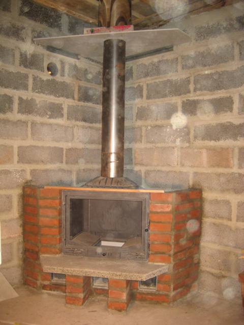

Korstna paigaldus
Korstna paigaldus
Südamiku alus
Südamiku alus

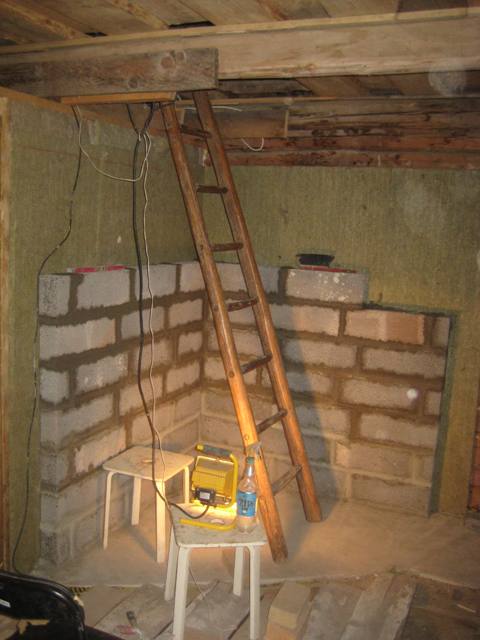

Tagasein valmis
Tagasein valmis
Tagaseina ehitus
Tagaseina ehitus

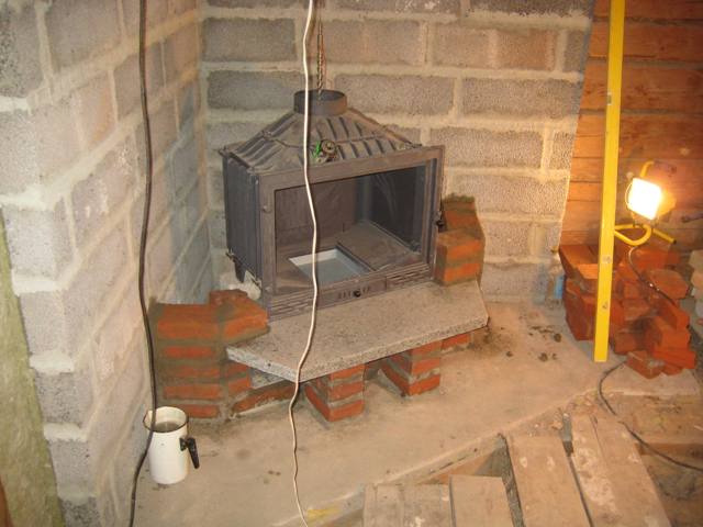

Algus
Algus

Oma mõistusega ei mõelnud ise midagi targemat välja. Tegu on tegelikult palkmaja 2. korrusega ja soemüüri ehitamisega oleks koormus liiga suureks läinud. On olemas ka mingid sellised pealekeevitatud ribidega kaminatorud paremaks soojussalvestamiseks aga ega see vist ka väga palju efekti andnud ei oleks.
Korstna toru(pikkus ca 2m) keerab ülemisel korrusel õigesse korstnasse (jookseb paralleelselt teiselpool palkseina). Ei julenud puidusisse auku tegema hakata.
Erilist disaini vist tegema ei hakka. Kui seinad valmis, puhastan vana kivi ära ja lakin mõne saunalakiga üle ja mingi vanast kanditud palgijupist karniis peale.

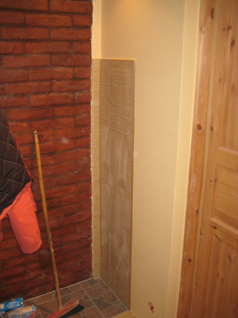

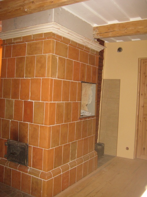

Ühekordselt lakkides (Selco sunalakk) ei hakka väga läikima. Tegin kõrvaltoas vana korstnajala ja ahjupotid sellega üle (vt. pilt). Ühele küljele tõmbasin lolli pega kaks kihiti - see hakkas küll rõvedalt läikima. Ses mõttes õige jutt. Aga kui üks kiht tõmmata pole asi väga hull. Samas selle dispersiooniga ei ole kogemusi(et ta selle kivitolmu kinni võtaks, ei jookseks, kuumaga ei kleepuks, ei lõhnaks, kannatab kuuma jne.jne.). Aga vaatab võibolla peaks ära katsetama.

Plaan oli sinna tagaseina Fibole veel ka tulekindel fooliumiga vill peale panna. Aga mõned mehed ütlevad et pole vaja, et olemasolevast konstruktsioonist küll - Fibo (100mm) + RockWool Firebats (25mm). Et Fibo peale ei olegi vaja midagi panna. Kaminasüdamiku ja lähima Fiboseina vahe ca 13 cm. Mida targemad mehd arvavad - kas sinna välisküljele Fibo peale on mõtekas ikkagi veel midagi panna.

Pane tavaline foolium südamiku taha villa asemel,see takistab ka sooja pääsemist fibosse.
Olen korduvalt kasutanud kui tuleohtu pole.

Südamiku lähimast servast on fiboni ca 10 cm, siis Fibo 10 cm, siis tulekindel vill 2,5 cm, siis vana palksein.
Fibost ja tulekindalst villast ei tohiks niikõva kuum kül läbi minna, mis palkseina põlema paneks.
Aga parem karta kui kahetseda. Ega see foolium tegelt ju paha ei teeks. Lihtne ja odavam. Millega foolium Fibo külge kinnitada?
Re: Kaminaehitus
Päästeametnik vaatab asja välaspoolt ja usun teda arvavat, et kuni 80 kraadine kaminasein peab olema palkseinast isoleeritud 50 mm tuletõkke villaga. :blush:
