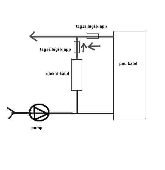

väike kiire skeem :hello:

Re: teen ise elektrikatla
Lugemata postitus Postitas overspeed »
juroku kirjutas:väike kiire skeem :hello:
See ei sobi kohe mitte. Üks kateldest ju alati seisab. Sinu skeemil: Kui puukatel seisab siis peab elektri katel ju puukatelt ülesse soojendama ning kui vastupidi on siis on puukatla soojaväljastus ebaefektiivsem kuna suur osa vett käib (elektrikatlal ka) puukatlast mööda läbi elektrikatla. Katlad tulevad jada- (järjestik-) ühendusse ning puukatlale siis plaanin panna bypass (möödalaske) automaatika kolmiku(d), et too ringlusest välja vötta kui elektrikatel kütab.
PS Leian, et sellel skeemil nood tagasilöögi klapid on mittevajalikud, sest nad ei tee sääl ju mitte midagi, mölemad katlad on sul pumba survepoolel ja tagasivoolus on röhk alati väiksem, nii et sellisel variandil pole need sääl vajalikud. Oleks teine asi, kui nende tagasilöögi klappide asemel oleksid automaatselt reguleeruvad drosselid vöi ON/OFF tüüpi solenoidid. siis oleks see skeem möeldav.

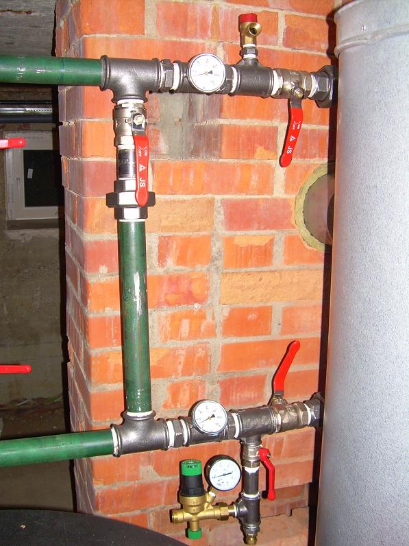

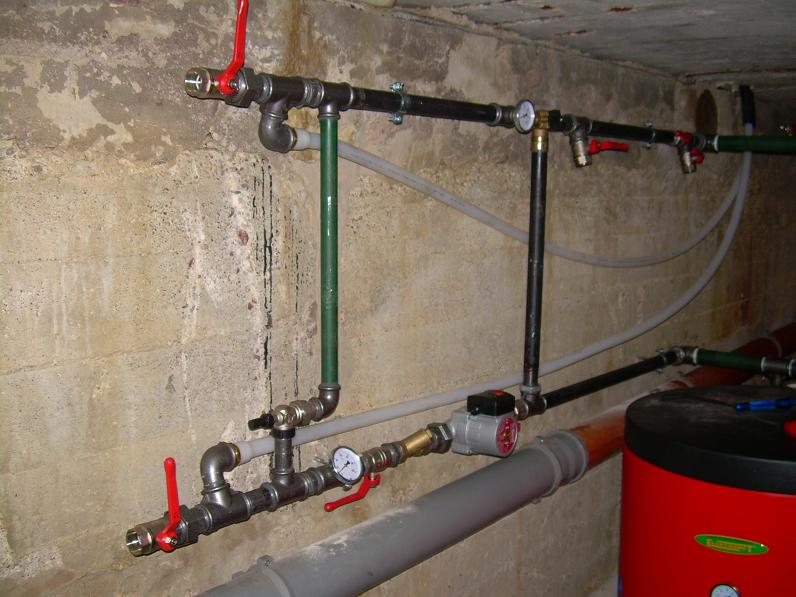

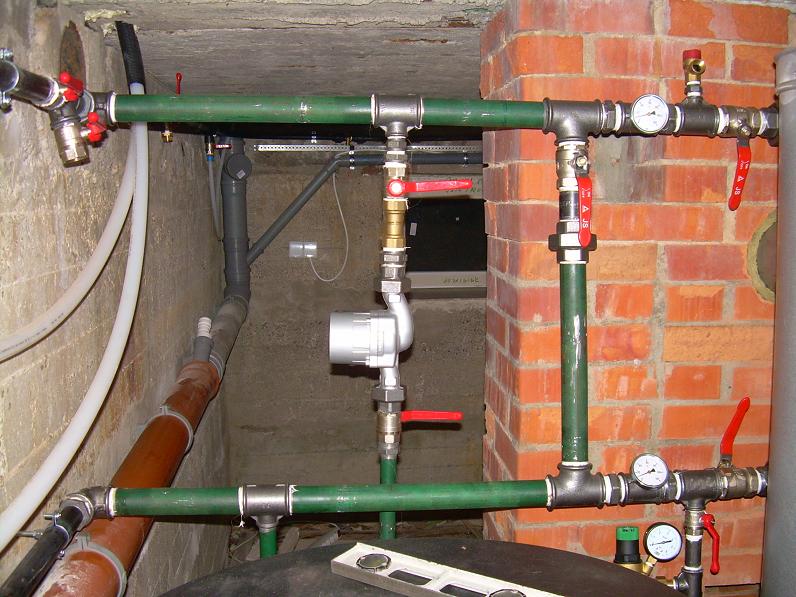

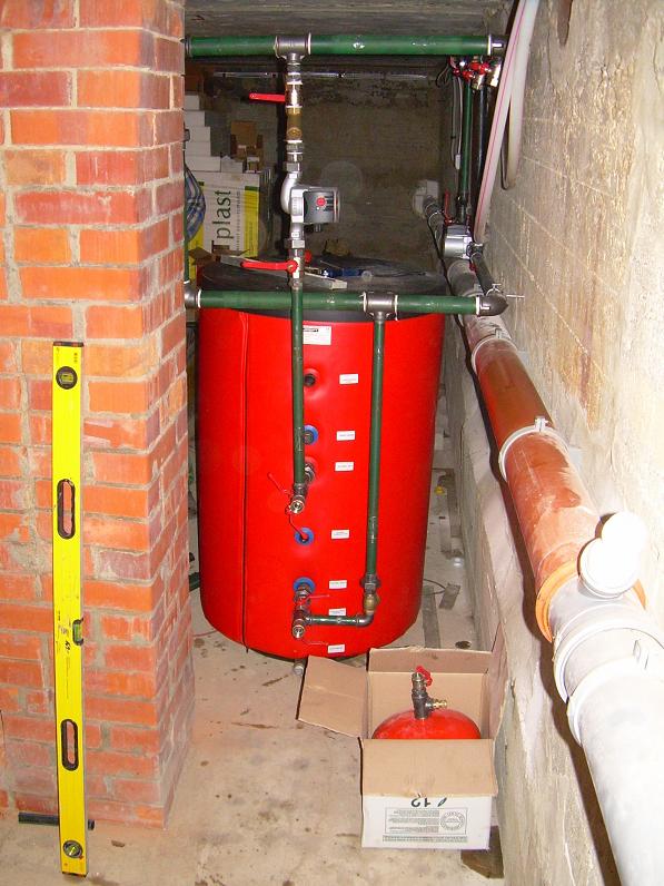

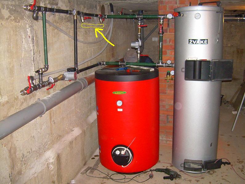

Omal plaan nii: Otsin vastava läbimöödu ja pikkusega (mööt siis elektrielemendi järgi) roostevaba toru, ühe otsa keevitan pimedaks, teise elemendi äärik. Ühte otsa sisendava ning teise väljund. Küsimusi kogemuste pealt selles osas, et kas peaksin lisama korpusele öhutusava ? Ise leian, et pole vaja, kuna katel jääb toruliinist allapoole ning öhuti on toruliini körgeimas punktis.
Kas peaksin jätma möne varuava? Et hiljem lihtsalt möni manomeeter/termomeeter/termolüliti/v.m.i. sinna lihtsalt sisse keerata mitte uuesti keevitama hakata.
Kas on oluline elektrikatla vaba kubatuur ümber elemendi?
Näide: jagaks oma kogemust ühe vea asjus, mis teisi katlasüsteemi ehitajaid vöib aidata. Ise ei osanud seda ette näha ning puudus eelnev kogemus. Nimelt nood klapid punaste hoobadega, mis piltidel näha. Need ei sobi sellisesse süsteemi, kus temperatuurid köiguvad pideval, mul siis 10 C ... 100 C. Nendel ei pea need plasttihendid vastu. Seni, kuni klappi ei keera pole hullu, kui siis korra puutud hakkab tilkuma ... hiljem paisub jälle kinni, kuid sellist tilkumist vahepeal ma ei salli. Seepärast vahetan järgmine suvi köik klapid pronksist topendvöllitihendiga klappide vastu ning metallist koonusühendused asendan kummitihendiga ühendustega. Hind on küll kolmekordse vahega, kuid asi on seda väärt kui tahad rahulikult magada.
Möned fotod selgema pildi saamiseks, need aastast 2007 kui ehitasin:
Kogu esialgne süsteem. Kollane on elektrikatla tulevane asukoht.
torud 001.jpg (116.07 KiB) Vaadatud 8484 korda
Jätkud on radikate jaoks, mida hetkel pole veel.
torud 002.jpg (108.35 KiB) Vaadatud 8484 korda
veeboileri pump
veeboileri pump
torud 003.jpg (127.61 KiB) Vaadatud 8484 korda
puukatla möödavoolutoru ehk bypass
torud 004.jpg (125.12 KiB) Vaadatud 8484 korda
Veeboiler
Veeboiler
torud 005.jpg (120.87 KiB) Vaadatud 8484 korda

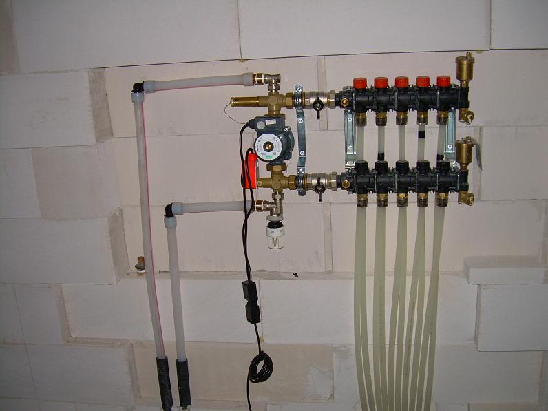

Kui katlasüsteem on keldris, siis pörandakollektor on esimesel korrusel.
torud 006.jpg (86.15 KiB) Vaadatud 8484 korda

küsiks
Lugemata postitus Postitas küsiks »
overspeed kirjutas:Omal plaan nii: Otsin vastava läbimöödu ja pikkusega (mööt siis elektrielemendi järgi) roostevaba toru, ühe otsa keevitan pimedaks, teise elemendi äärik. Ühte otsa sisendava ning teise väljund. Küsimusi kogemuste pealt selles osas, et kas peaksin lisama korpusele öhutusava ? Ise leian, et pole vaja, kuna katel jääb toruliinist allapoole ning öhuti on toruliini körgeimas punktis.

Vaatan,et Sul Comapi segaja kasutusel,kuidas selle tööga rahul oled? Mul sellega probleeme,kuigi jah meil see "tarkade" poolt paigaldatud nii,et termostaat ülespoole,kuigi kodulehel samuti näidatud,et peaks nii olema nagu Sul on.On see suur probleem ,kui see segusõlm on valesti? Panin siia kõrvalteemasse "Põrandaküte" alla oma probleemi kirja,kuid kahjuks tundub,et pole asjatundjaid,või ei taha nad oma kogemusi/ teadmisi jagada.Igaljuhul paljalt kontuuride piiramisega ei õnnestu rahuldavat tulemust saavutada,eile katsetasin veelkordselt,kuid ei saa ma seda süsteemi tööle,nagu sooviks( probleemiks on ikkagi arendajapoolne säästukas ja nimelt pesuruumi voolikut vähe maha keritud,kuigi kui anda pidevalt üle 40c pealevoolu,siis jõuaks ikkagi selle ruumi ära kütta).Ehk peaks alustama ka sellest,et pöörama ikkagi kõigepealt sõlme õigetpidi ja mida selle tagasivoolul oleva ventiiliga reguleeritakse,oskad ehk aidata? Tänan juba ette.

Kas sa radika ringi tempi juhid käsitsi. Kui oled pannud automaatika mis mark see on? ja mis asi see radika peale ja tagasi jooksu vahel veel on. (enne põranda kütte torusid)
Re: teen ise elektrikatla ja panen süsteemi juurde
vahka kirjutas:Kas sa radika ringi tempi juhid käsitsi...ja mis asi see radika peale ja tagasi jooksu vahel veel on. (enne põranda kütte torusid)
Käsitsi.
See on automaatne möödavool, reguleeritava survega. Kui kõik radikad kinni pannakse, siis sealt saab veeringlus ikkagi toimida.

ok. seda ma arvasin. Seega vesi on radikates täpselt nii soe kui palju ahjule hagu annad. saan ma õigesti aru. Seda ma sain aru, et pika ajalise põlemise katel.
vahka kirjutas:... Seega vesi on radikates täpselt nii soe kui palju ahjule hagu annad...
Ei. Seal on ju veel üks ringlus (elektrikatlast vasakule). T kraaniga reguleeritakse. Saab ka automaatika otsa ühendada, siiani pole seda nii väga vaja olnud, et on ilma.
