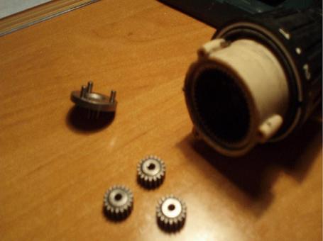

Selline mure, et akutrellil mootoris 3 plastikust hammasratast katki. Kas keegi teab kust võiks selliseid leida? Riista ära ka ei tahaks visata.
Need on 3 tervet metallist hammakat, katki olid 3 samasugust ja plastikust.

Tere, need pulgad ju käimakastist. Uue kasti pead soetama, neid müüakse eriosadena.
Mis trelliga tegemist?

Tere, akutrell on Stecker 14.4V. Kust neid osi võiks leida? Ja kas pean terve käimakasti välja vahetama või ainult hammasrattad?

Selliste odavate hiinakatega on lihtsam ja odavam lagunedes ära visata ning uus osta kui hakata varuosi otsima ja remontima. Saaks asjast mõttest siis aru kui tegemist oleks 3K+ eek maksva trelliga.

Stecker´ist ei tea ma midagi, aga see, et seal plastik osad on räägib juba nii mõndagi. Vähemalt võimalus, et selle tõttu on võll ja võru hammasratas kuju säilitanud ( kui võru ka plastist pole). Võiksid volitatud remondikojast (kui leiad) mõne lombaka küsida ja sealt vajalikud pulgad saada.
Võimalus, et kasti sees olevate osade vahetusega hea saab on 50/60.

Ülejäänud osad kõik metallist! Üritan siis kuskilt need jupid saada.

Peab väga väärt akutrell olema, et viitsid hammasrattaid lappida. Kahjuks ei ole plastmassi valamise kohapealt kodune, kuid muidu pidi valamine olema lihtne - teed vormi, kuumutad klassikalist plastikupuru (seesama hammasratas+ midagi juurde) ja valad vormi (kips või plastiliin?)
Ise olen hoidnud katki läinud hiinlasi alles just varuosade pärast. 3 eri firma relaka peale õnnestus isegi saada üks toimiv varuosa, mida sai väikse viilimisega ühitada niimoodi, et läks tööle. Akutrellil, millel läks padrun, ostsin teise samasuguse hiinlase juurde ja nüüd on lausa kaks laadijat ja kaks akut.
Kui tunned, et plastmassi valamine ei ole kodune, vaata epo liimide baasil olevaid materjale. Väga hea segu pidi saama kui epoliim metalli või puidupuruga valad vormi.

See võib isegi toimida:) Proovin siis ära!
