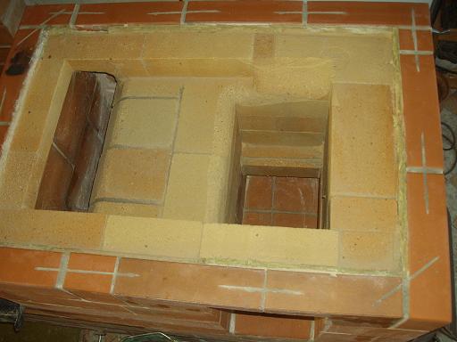

Minu katsetus oli selline. Rauda ma ei kasuta. Kui saaks sinna veel ühe rea peale lappida, siis poleks kindlasti probleemi. Kõrgus aga hästi ühte rida veel ei luba.
Ilma rauata ukseauk.
Pliita ukseauk.JPG (40.24 KiB) Vaadatud 5090 korda
Ka panin samoti üle ukseava väliskivile kaitseks. Tavaliselt seda pliitadel pole. Eks elu näitab

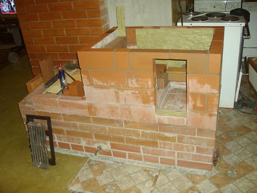

Enamus pliitaääreraudu on kolde ukse kohalt teist värvi, või lausa keereks põlenud. Sellepärast ka sättisin seda kivi sinna. Kuna siin juba läks selliseks teemaks, siis panen ka pildi siia üles.
Ääreraua kaitsekivi.
Pliita seest..JPG (32.64 KiB) Vaadatud 5072 korda
