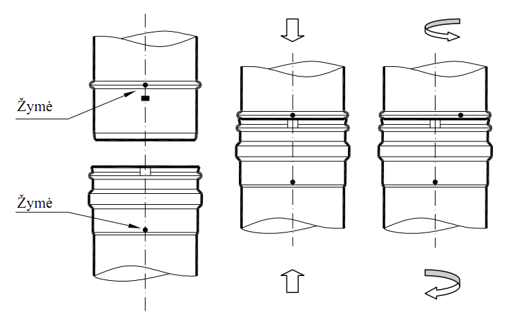

Ära siis unusta täpsustamatta kas välisläbimõõt või siseoma ja tea, et kondentsi tõttu ühendatakse suitsutoru vastupidi kui kanalisatsiooni oled harjunud tegema.
Re: suitsutoru metallkaminale
Ma ei saanud aru, et kuidas kondentsi tõttu ühendatakse suitsutoru ...
Nii palju kui mina mäletan asju, on suitsutorud ikka gaaside liikumise suunas ühendatud.Ikka alt pihta ja järgmine peale. Täpselt vastupidi vihmaveetorude ühendusele.20 aastat tagasi töötasin " torutehases", tegime , siis tõesti valesti koguaeg :oops:
Said õieti aru, kuid ma püüdsin algset küsijat hoiatada, et kui võtab muhvid ja torud kätte siis ei püüa valesti ühendada.

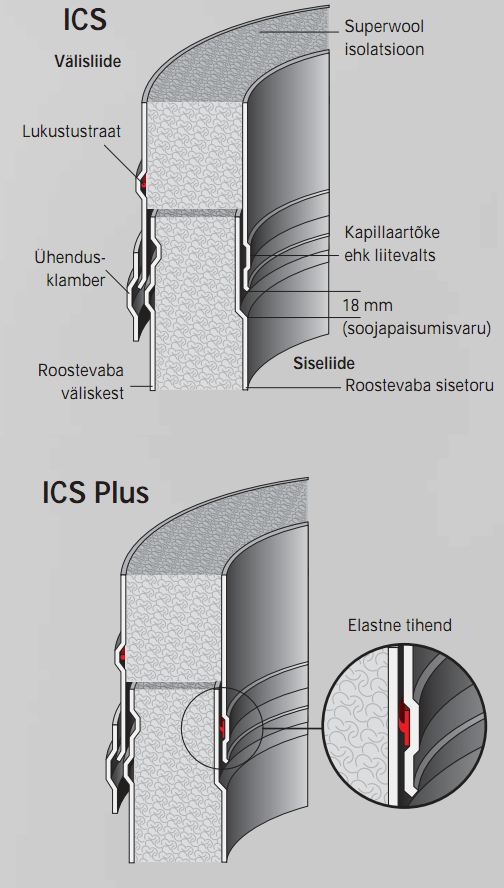

Ja katuserobile. Ma paneks suitsutoru kokku just nagu vihmaveetoru. Küll see suits liigub, aga vesi tuleb ju ülevalt alla. See peab siis alla settepotti jõudma, mitte iga ühenduse kohalt villa sisse imbuma. Sama situatsioon kivist korstnamoodulitega.

Iseasi on katlad ja nende korstnad. Katlas on külm veesärk ja kui soe suit selle vastu läheb, siis on kondents paratamatu, nii kaua kui on saavutatud normaalne töötemeratuur.Katla korstnas oleks muidugi mõeldamatu, et kondents jookseks ühenduste vahelt välja, sest seda võib seal ämbrite kauppa joosta vahel AGA see ei puuduta kuidagi kamina ühendamist korstnaga! Meeldetuletus on iseenesest hea!

Päris palju segadust ühe metallkamina paigaldusega. Minu soovitused oleks järgmised;
1) Kindlasti loe enne paigaldama asumist otsast lõpuni läbi kamina paigaldusjuhend.
2) Ühendustorud soovitan paigaldada EN 1856-2 standardile vastavad ja kaminaga sama värvi.
3) Paigalduse hindade kohta saab öelda, et see kujuneb alati nõudluse ja pakkumise suhtest tulenevalt. Arvan, et need ajad on nüüd möödas, kus meistrimehed olid omast taskust nõus peale maksma, et seade paigaldada. Kamin oleks tulnud osta kohe koos sobivate ühendustorude, paigaldusega ja transpordiga, siis oleks kindlasti lõpphind odavam pakutud.
4) Kas torud panna kondensaadi suunale või mitte sõltub sellest korstnast mis objektil paigas? Kui korstnaots turritab välja laest, siis tuleks kindlasti torud paigaldada kondensaadi suunale (emane ots ülesse poole). Kui aga seina see EN 1856-1 standardile vastav korralik T-kujuline moodul millel kondensaadi tõkkeks nina sees, siis võid torud ka teist pidi paigaldada. Sellises korstnas suunatakse kondensaat all asuvasse kogujasse.
5) Mis puudutab advokaatide ja IT-meeste tasusid, siis ei oska komenteerida kuid teeks ühe lihtsa tehte siis kalliks peetava pottsepa töö suhtes. Võtame töörahast maha käibemaksu 20%, millest siis Tallinna oludes täiendavalt veel -1%. Meistri(te) palgast tuleks nüüd veel ära maksta sotsiaalmaks. Kamin tõenäoliselt kaalub üle 150kg nii et seda üksi tuppa ei vea ja paika ei tõsta. Loota nüüd, et need kaks meest paigaldaksid päevas 8 tunni sees ühe kamina Laagris ja teise veel Viimsis pole mõtet. Lihtsalt ei mängi välja! Vaevalt ka ükski korralik töömees on nõus alla 50-55 euro puhtana kätte päevas sellist tööd tegema. Lisame sinna veel juurde transpordi vahendi ja tööriistade amortatsiooni ja ei tundugi hind enam kallis. Ühe asja veel unustasin! Ju kaminasalongi omanik tahab pisku kasumi ka saada, sest muidu pole lihtsalt varsti kaminat kuskilt osta.
