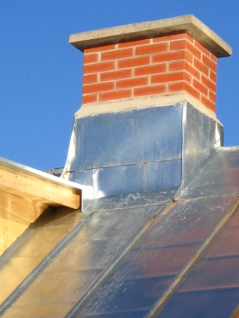

Re: müüritud tellisfassaadid!!! restaureerimine, korsnad
Tänud Taastaja, sain Sinult pildid!
Siin on minu tehtud korsten, millega ise rahul olen ( kuigi tellija tahtis alguses üleni plekiga katta aga pärast meeldis talle ka puhas kivi).
robi korsten 1.JPG (66.81 KiB) Vaadatud 5953 korda

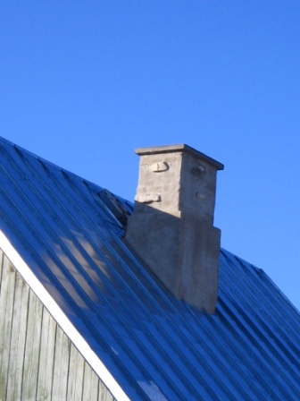

Siin aga näide halvast tööst, mille tegin aastaid tagasi.Korstna alumine osa on massiivne(neli lõõri ) aga ülevalt jääb lahjaks.Oleks olnud tunduvalt ilusam kui ülemine plaat oleks paksem ja laiem.
Enese kaitseks aga ütleks seda, et terve aasta ei tahtnud keegi seda tööd ära teha ja lõpuks, enne lund kui katust tegime, olime ise sunnitud seda tegema, praktiliselt tasuta, sest tellija oli naise rahad, sügiseks maha juba joonud.Korraliku asja oleks saanud 15-20 tuhande krooniga, meie eelarve aga oli kokku 3500 krooni, mis tegelikult kattis vaevalt kulutused.Kes iriseda siin tahab, see tehku ise odavamalt!
Vabandust, pilt veidike kehva aga töö pole ka parem...
robi korsten 4.JPG (59.9 KiB) Vaadatud 5951 korda
Viimati muutis Robi 1, 06 Mär 2011, 10:11, muudetud 2 korda kokku.
