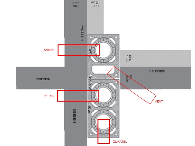

Kas leidub huvilisi selle vana korstna lammutamisele ning uue ehitamisele?
Objekt Murastes, Harjumaal.
Korsten väljast vaja siis soojustada villaga 50mm, hiljem krohvida (alloleval pildil pole seda näidatud). Uue korstna elementideks Rondo plus 18 topelt ja rondo plus 18 tuulutusega (ootan nõuandeid ka kas on optimaalsed mõõdud), korstna kõrgus 7m.
Lisatud pilt korstna asetumisest I korrusel "läbi seina" ja II korruse osas alates lamekatusest väljudes on korsten vastu välisseina plokki (soojustusvill ka siis ka sinna vaja seinale korstna läheduses, 150mm).

Ladusin tulevasele ahjule Schiedeli korstna, algusega külmas abiruumis, kuhu hiljem ahju ühendus tuleb alt, läbi FIBO-st elutoa välisseina. Korsten läheb läbi soojustamata lamekatuse ja sealt maja seina äärt mööda üle otsaseina . Järelvalve käis kohal ja lubas ehitajatel selle korstnaosa katta sajase EPS-iga ning krohvida koos majaga sarnaselt, korstna tipuni. Kommenteerida ei oska.

kaminahi kirjutas:Järelvalve käis kohal ja lubas ehitajatel selle korstnaosa katta sajase EPS-iga ning krohvida koos majaga sarnaselt, korstna tipuni. Kommenteerida ei oska.
Isokerni betoonkorstna puhul on põlevmaterjali lubatud kaugus,
vastavalt suitsugaaside maksimaalsele temperatuurile:
kuiv 400 deg C: 0 mm (vastas)
kuiv 450 deg C: 20 mm
kuiv 600 deg C: 50 mm
Rondo Plusi puhul:
märg 200 deg C: 0 mm (kõrge kasuteguriga gaasikatlad näiteks, korsten pidevalt märg)
kuiv 400 deg C: 50 mm
kuiv 600 deg C: 100 mm
Weberi Fibo mini puhul on (ei ole täiesti kindel) kuiv 600 deg C ja 50 mm,
teiste Weberi Fibo korstende puhul kuiv 600 deg C ja 20 mm.
Betoonkorstnal on üldiselt lubatud küttekolde võimsus väiksem. Isokerni puhul 30 kW.
EPS on põlev materjal.
Korsten peab üle elama ka tahmapõlengu.

Minu laotud korsten oli siis Isokern 180. Üks aga jääb mul võimalikuks ise üle kontrollida seal eespidi. Nimelt kinnitatakse EPS jäigalt seinale ja korstnale ühes seotises, ilma vuugita ja krohv peale. Usun, et läheb seegi korda.

Korstnahuviline! Võta ühendust Schiedeli kolleegidega. Nagu nemad ütlevad nii ka korsten paigalda. EPS unusta ära!
