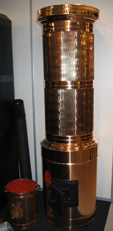

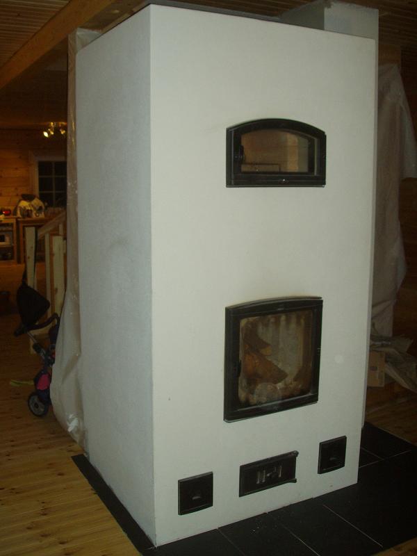

Kas tänapäeval võib veel jutuks tulla ahju ehitus või on kÖik nagu "ühevitsagalöödud"!
Toon kaks pilti internetist ja eks tehke järeldused.
Kusjuures lisan "mitteselgeltnägijatele",et vaskahi on samasuguse võimsusega! Ja ka rohkem, sest puudub nn. "küpsetusahi", mis vähendab umbmääraselt 20% kasutegurist ruumi(tuppa).
Valik on Teie!

Huvitav mis süsteemiga sellel " vaskahjul" lõõrid liiguvad?
Küsin seda selleks, et kuidas on võimalik ilma järelpõlemiskambrita sama hea tulemus saavutada. Olin imestunud, kui mõned aastad tagasi, Soomes valiti uurimuste põhjal just selline ahjutüüp kõige tõhusamaks ja kasulikumaks. Lugesin seda uurimust mingist ajakirjast ( soomes muidugi liiguvad lõõrid laskuvalt ).

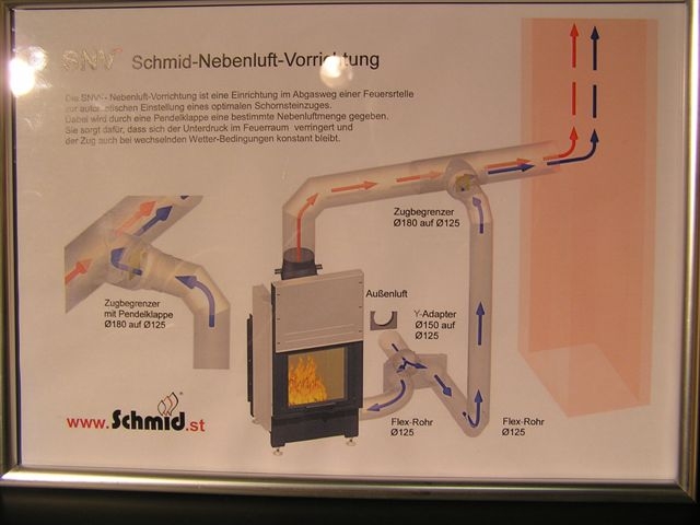

Koldesse ei tohiks lisaõhku otse õuest juhtida. Külm välisõhk jahutaks liigselt põlemist. Parim lahendus oleks võtta lisaõhk keldrist või teisest ruumist. Automaatselt sulgevaid ja avanevaid klappe pakutakse tegelikult juba mitu aastat. Kindlasti saab neid sobitada ka ehitatava ahjuga ühtsesse süsteemi. http://www.romotop.cz/automaticka-regulace Huviga vaataks ka siin foorumis mõnda järelpõlemiskambriga ahju projekti! Huvitav just teada kuidas Eesti pottsepad on lahendanud järelpõlemiseks vaja mineva hapniku juurdepääsu järelpõlemiskambrisse?
Kõike paremat
