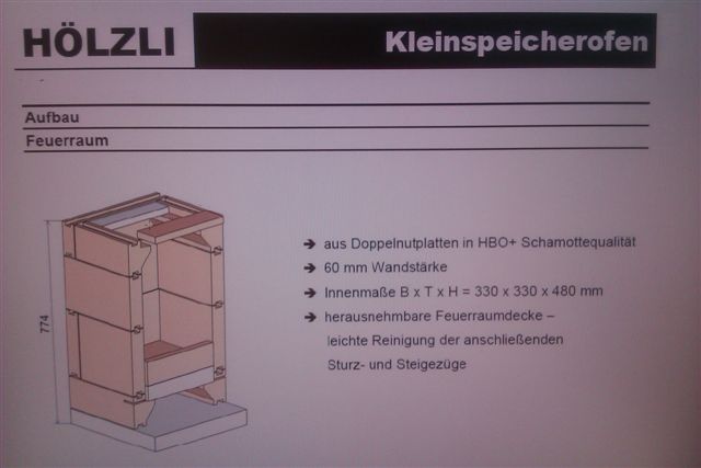

Loen raua kasutamisest ning mõtisklen, kuidas ilma rauata teha sellist nurgakaminat, nagu Maxiti välikamina juhend soovitab. Kõige ülemine vasakpoolne pilt, millel korsten toetub kahest küljest avatud tulekolde kohal metall-torule. Põhimõtteliselt peaks toru tule paistel ju kuumenema vähemalt paarisaja kraadini, millimeeter-paar pikenema ning lükkab korstna nurga üles? Kas ülejäänud tulekolle peaks ennast teiselt poolt järele sirutama või ongi kerge deformatsioon selle kamina konstruktsiooni sisse jäetud?
Horisontaalsete lattide pärast, millele korstnakivid toetuvad, ma väga ei muretse - need võivad ju kandva seina vuugis pikemaks-lühemaks muutuda, aga kivide asendit need ei tohiks muuta. Rahutuks teeb just see esimeses nurgas olev toru, millele latid ja korsten nurkapidi toetub.
