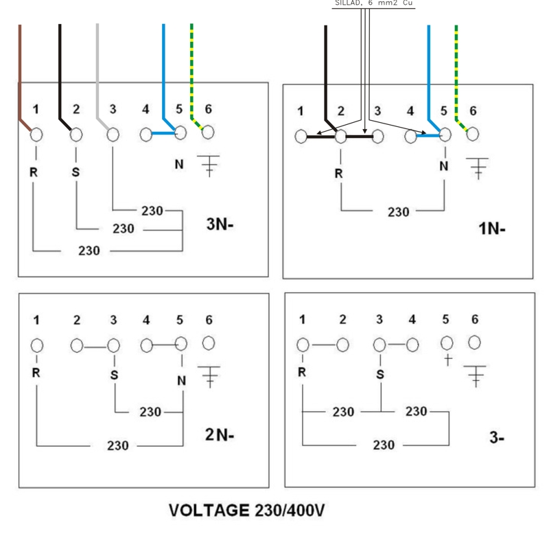

palun abi elektripliidi paigaldamisel (olen võhik)
pliidi tagaküljel selline skeem:
seinas juhe - kolla-roheline, sinine ja must kaabel. millise kaabli ma millisesse pliidiklemmi ühendan?
mida tähendavad erinevad 4 skeemi?
ette tänades :)

Ülemine parempoolne on Teie ühendusskeem. Vasakpoolne ülemine juhul kui on kolmefaasiline toide

küsin veel, kas 1-2-3 oleva musta juhtme võib ühendada alguses 1 ja siis edasi 2 ja 3, ilma sildadeta? pliidi küljes praegu 4 ja 5 vaheline sild.

mlk kirjutas:palun abi elektripliidi paigaldamisel (olen võhik)
ette tänades :)
Elektripliit on teatavasti suure tarbimisega seade. Ühefaasilist toidet kasutades, alla 4mm2 kaabliga, siiski välja ei vea. Loomulikult oleneb konkreetselt juhul siiski pliidi võimsusest.

mlk kirjutas:suured tänud!
Kontaktid 1-2-3 tuleb sillata. Millise kontakti alla must ühendada pole tähtis, kuna nad on sillatud.

El. pliit BEKO CS 46100, kas võib (kui sillad eemaldatud) ühendada üksnes näieks 2 ja N vöi 1ja N, või 3 jaN? Kas selliselt saaks teada, milline kontakt millist pliidi osa toidab. See oleks ehk vajalik, et faaside koormatust reguleerida, nendel ju ka muud maja koormused, kus rohkem,kus vähem. Manuaalis pole antud sellist teavet.

1ja N annab tõepoolest teada milline küttekeha sinna on ühendatud, samuti ka 2 ja N ning 3 ja N. Jamaks kisub alles siis kui on elektrooniline juhtimine. Sel juhul ei hakka asi tööle, kui juhtimise toitepinge on näiteks 1 ja N aga küttekehad on 3 ja N. Edasi sõltub see koormuseteema aga sellest millist osa pliidil parajasti kasutada.

amp kirjutas:Ühefaasilist toidet kasutades, alla 4mm2 kaabliga, siiski välja ei vea.
Kui 2,5mm2 kaabel juba seinas ja 16A kaitse ees, siis peab lihtsalt arvestama, et kui kõik 4 auku ja praeahi korraga sisse lülitada, võib kaitse välja lüüa. Muud häda ei ole midagi. Kõik klemmid tuleks ühendada (sillata).

kui on vana vene ajast sisse pandud kaabel kus on kolm soont (must,rohekassinine ja kollane või läbipaistev). Tundub et kollane või läipaistev on maandus. Tegu on veneaegse sinise kattega alumiiniumkabliga. Kaabli soon on umbes 2-2,5 mm. http://album.ee/node/27011019/50311451 Nüüd on soov sinna paigaldada uus elektripliit Beko CS 46100 http://www.kodumasinad.ee/kodumasinad/p ... 46100.html Küsimus selline et kas nüüd uus pliit tuleb paigaldada ülemise vasaku joonise järge http://album.ee/node/27011047/50311451 must läheb L, sinine N ja läbipaistev E. Kas nii? Kui panna pliidi ja pistiku vahele kummi kattega kaabel siis kui jäme se peaks olema?
http://album.ee/node/27011039/50311451
Postitusi: 11638
Re: pliidi paigaldus
Tee oma sissetulevas kaablis kindlaks millised sooned sul on. Võimalik, et on L, N, PE (E) ja kui nii on siis ühenda ülemise vasakpoolse järgi ära.
