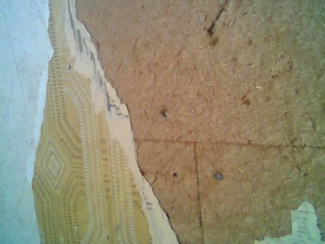

Plaat ise on selline(pilt kehva kvaliteediga, sest digikas otsustas oma töö lõpetada ja juustu moblaga tehtud):
Sõrme all ikka kergelt vetrub ja kruvikas läheb väga kergelt sisse.

Re: Pehme saepuruplaat
See ei ole kohe kindlasti saepruplaat:)
vanaema on sul veteran...
Või nii.. Aga mis ta on siis ja kas tasub seina jätta? Paksust asjal 10-15mm.
Seda nüüd küll sul pahteldama pole mõtet hakata, sest see on veneaegane isolatsiooniplaat või tuuletõke ja ei kuulu pahteldamisele.
Ääküll, lendab seinast minema siis. Soojaga pole nagu probleemi kah olnd, korralik ahi seal toas.
Vene ajal toodeti sarnase välimusega soojustusplaati, mida Pärnu müüb. Ja sisult oli ja on sama asi.
See ei ole saepuruplaat, lähim tuntud sugulane on tuuletõke.
