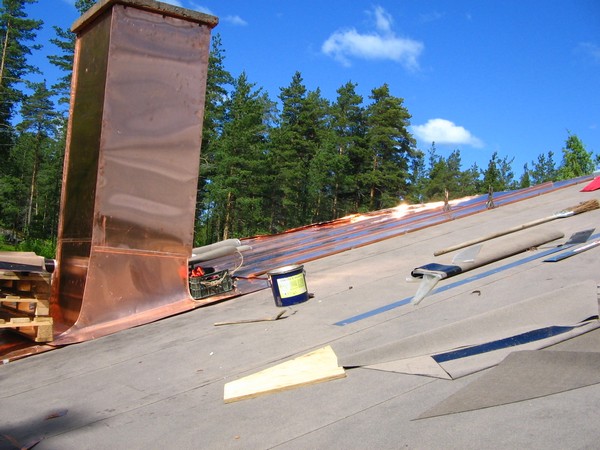

mai lõpp 003.JPG (90.71 KiB) Vaadatud 4660 korda
ärge sõimake,aidake mind.
Re: Ruberoidist katuse peale plekkatus?
No see pole seal ruberoid vaid mingi hingav materjal, nagu targemad rääkisid.Soomes kasutatakase seda laialdaselt.Algselt kasutati seda kärgpapi all ( täna just lugesin foorumist).
