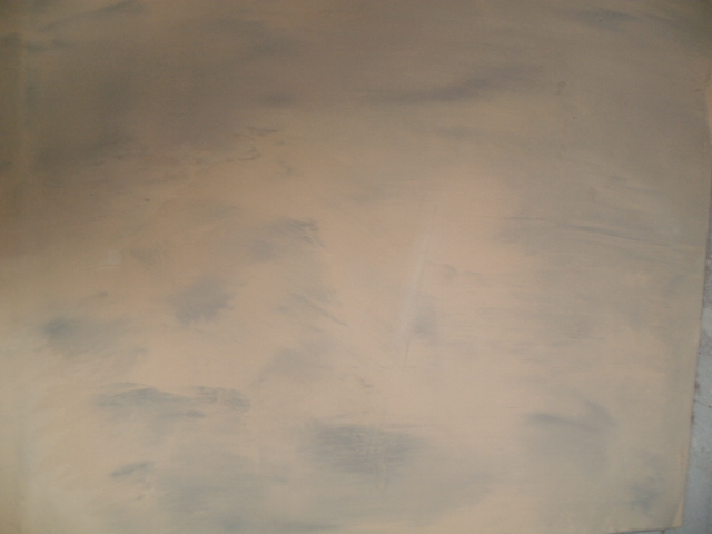

Jaa, selle vuugilaiuse kohapealt on sul õigus, kuid lausina seinale määrides ei tule kihi paksus mul kuidagi üle 2mm ja mõnede aluspinna plaatide jätkukohtadesse tulevate pragude eest on peremeest juba hoiatatud. Kui sügavad on plaadivuugid? Reeglina alates vähemalt 5mm-st. Kuidas krohv seisab leiliruumis seina küljes? Panen ka selle kipsitükile tehtud näidise mitte just eriti kvaliteetse pildi.
Pildil olevad toonid on suvaliselt keldrist leitud vuugisegu jäägid ja tegelikult peaks tulema helekollase või helehalli taustale tehtud tumedamad hajutatud laigud.

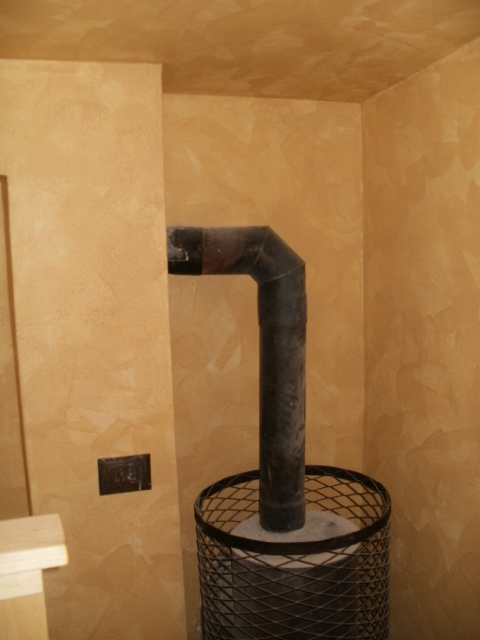

Nonii, tuli välja, et mul esines pisikese (ca 2,5m2 viimistletavat pinda) leiliruumi viimistlemisel samasugune faktor nagu tavaliselt tellijatel oma uue maja siseviimistluse materjalide valiku puhul ja selle nimetus on "tellija/sisekujundaja muutlik meel", kuid nüüd jõudsin lõpuks otsusele, millega teen. Panen ikkagi valge VH pahtli peale natuke "lohakamate" vabakäe tõmmetega, et jääks struktuursem ja pintseldan risti-rästi toonitud sellega http://www.vivacolor.ee/?op=body&id=219&cid=202&cgid= üle. Tulemus on ettearvamatu kuna pole ennem sellise meetodiga teinud, aga eks paistab! :) Kui see lõpptulemus just väga kole ei jää, siis ehk julgen ka mõne pildi panna. :)
Postitusi: 13727
On tänanud: 423 korda
On tänatud: 455 korda
Re: Kas kannatab?

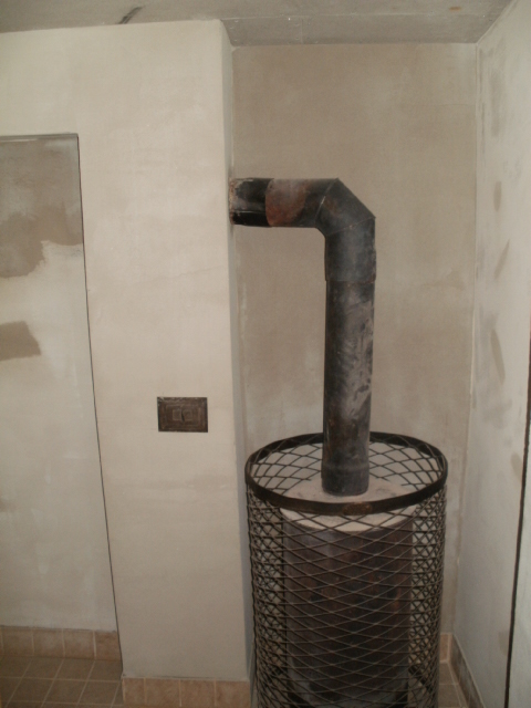

Kannatas teha küll ja klient ülimalt rahul. Panen siis paar lubatud pilti.
Enne
ja nüüd
