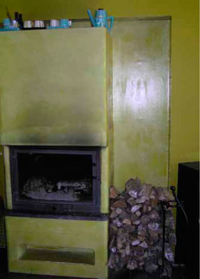

Tahan katta õhkküttekamina ja seinaorva, kus kamin paikneb, mingite looduskivide või kivimosaiigi või looduskiviplaatidega. Praegu on kamin värvitud ja sein on kipsplaadist ning samuti värvitud. Põhjus, miks seda teha tahan, on, et seinaorv, kuhu laome puid, on koledasti ära kraabitud ja aina koledamaks läheb. Samuti kamina üks külg. Kas keegi oskab anda head nõu, kuidas on see teostatav ja mis materjalid kõige otstarbekamad oleksid. PS. Olen naisterahvas, aga kui vaja, saan hakkama igasuguste töödega. Panen siia ka pildi (kaminast muidugi) :D

Pilt ka
