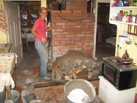

Imelik on ta küll, et tehakse raha eest tööd ja tulemus jätab soovida. Olen praegu Salmistu külas, oma sõbra pool ja ta elus esimest korda ladus korstent ja soeseina( tegemist naisterahvaga)omale.No väga sile töö on, nii seest kui väljast.Seest on märja svammiga kõik ära silutud.Korsten on tehtud nissidega.
lMaxl
Postitusi: 612
Liitunud: 14 Nov 2009, 10:22
On tänanud: 15 korda
On tänatud: 13 korda
Re: Jõnksudega korsten
Ega seal vahet ei tohiks ju olla, kas esimest või viimast korda, mull on ainult ühes asendis kriipsude vahel. Naised ongi meestest parema käekirjaga.

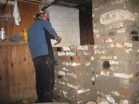

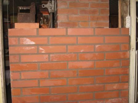

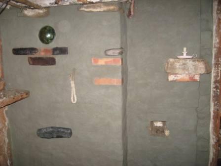

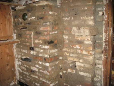

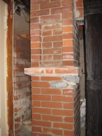

Lisan mõned pildid
Sellele eelnes harjutamine saunas vana kiviga.

Rootslased ei oskagi teisiti :)

Mis on puudu? Peaasi on müts :beee:
Kivi VAT 65, segu tumepruun -3, Uninaks.
Selle mütsi peab see toru saama :|
Vat see on väga õige märkus! Täielik idiootsus on teha uus korsten ja jätta, siis pealt katmatta. Kõige mõistlikum on valada betoonist plaat peale, raud sees ja plaadi sisse jalad, kuhu toetub roostevabast varikatus. Selline pits enam ei lagune ( kuigi ise paigaldan ka toru lõõri, mis takistab kondentsi tekkimist pitsis ja parandab ka tõmmet).
