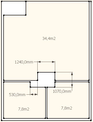

Seoses vana maja kasutamata osa väljaehitamisega on sinna ka ahi/korsten vaja lisada. Antud osa näeb välja selline:
See keskmine osa on siis ahju/korstna vundament nagu ehk niigi aru saada võite.
Alguseks siis küsimus - milline ahi oleks siia sobivaim? On kellegil äkki konkreetseid jooniseid soovitada? Kui, siis mis materjale/kui palju vaja läheks? Taustaks niipalju et punast ahjutellist on mõnituhat kivi olemas.
Antud osal hetkel veel puudu põrand, lagi ja vaheseinad. Olemasoleva elamisega ühendus pildi järgi ülemisest osast, lisaks üleval-vasakul "pumbaruumi" kaudu eraldi väljapääs.
Plaan on ise ehitada. Ehitusega kursis, ahju pole aga veel teinud. Ka kirjandust ahjude kohta jupp aega uuritud juba. Juhul kui mingit tähtsust asjal, siis asukoht Saaremaal, Orissaare vallas. Majaks vana klassikaline talu, mille kuuri/lauda/misiganes pool majast saab nüüd parema otstarbe.
Ette tänades, Ergo.

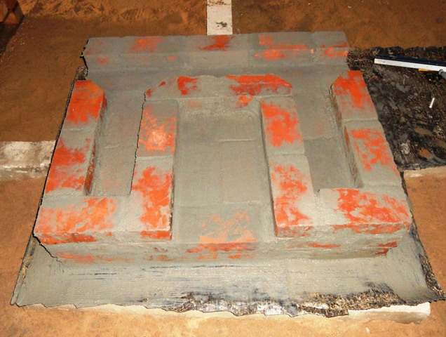

Kuna toa kõrgus pole just korvpalluritele sobiv, siis seab see teatud piirangud ka ahju kõrgusele. Hetkel 30 - 33 kivi.
Kui nüüd päris aus olla, siis lausa alustasin otsast pihta täna. Pole pääsu kuhugi, talv pole enam mägede taga.
Enne kui asi liiga kaugele jõuab, ootan kommentaare minu valiku kohta. Idee siis selline - voodriga kamin-ahi. Laskuvad lõõrid, korstnasse paremalt tagant (korstna vundament ju ka seal). Sisemine osa standard savi/šamott kivid, vooder 85 laiusest kivist. Kandiline. Tea kui hea mõte on esimeseks ürituseks ümmargust tegema hakata :roll:
Korraliku foorumlase kombe kohaselt võtan nüüd fotoka ja teen algusest pilti ka :)
Tegelikult pole kõver. Voodri osa ka puudub (pole kive veel toonud).

Selle voodri koha pealt oleks mina ettevaatlik. Pole ju teada toa soojustus. Kui soojustus pole eeskujulik, siis teeks tavalise kaminahju. Väikse vundamendi uppgradega saaks ka parema tulemuse soojajaotuse osas.

Esimeseks soovitaks sul kärmesti omale üks väiksem kellu muretseda ja sellega harjutada käelist osavust seguga töötamisel.
Tean õppureid, kes sellipõlves isegi või määrisid oma sellileivale kelluga. ;)
... ehk enam pole nõutud käsisodi :oops:

motamees kirjutas:Selle voodri koha pealt oleks mina ettevaatlik. Pole ju teada toa soojustus. Kui soojustus pole eeskujulik, siis teeks tavalise kaminahju. Väikse vundamendi uppgradega saaks ka parema tulemuse soojajaotuse osas.
Mida mõtled vundamendi upgrade all? Soojustus... sein on (saab olema) väljast sisse selline - laudvooder, 20cm palk, tuuletõke, 150mm vill, aurutõke, seinakate (laud ilmselt). Ehk siis välisvooder ja palksein on olemas hetkel.
kaminahi kirjutas:Esimeseks soovitaks sul kärmesti omale üks väiksem kellu muretseda ja sellega harjutada käelist osavust seguga töötamisel.
Tegelikult sai väiksem kellu isegi hangitud... Kole vaadata jah, saan isegi aru. Aga 1) osa segu sai liiga vedel ja 2) loodan täna paremate tulemusteni jõuda - töövõtete areng vähemalt endale tundub toimuvat :roll: Samas, mis seal varjata, arenguruumi on veel palju :oops:
Täna sai siis šamott, tuharest ja siibrid ka ära toodud linnast.
On tänatud: 191 korda
Re: Paluks soovitusi - nõuandeid uue ahju ehitamiseks
znif9 kirjutas: Mida mõtled vundamendi upgrade all? Soojustus... sein on (saab olema) väljast sisse selline - laudvooder, 20cm palk, tuuletõke, 150mm vill, aurutõke, seinakate (laud ilmselt). Ehk siis välisvooder ja palksein on olemas hetkel.
Kivist korstnajalg võiks olla suures toas. Kindlasti peab olema korstna ja ahju vahel vahe. Nihutaks ka ahju rohkem suure toa poole.
Tuuletõkkest väljapoole olev osa ei toimi täiega. Järgi jääb siis 150cm villa ja veel natuke.

motamees kirjutas:
:roll: Mnjah... Vot ei mõtlend kõike nii hästi läbi planeerimise protsessis. Samas mingi efekt on ka jooniselt mittenähtaval osal - nimelt ülemises osas on ukseava kööki, kus talveperioodil pliit päris palju podiseb. Nii et kui just -25 väljas polnud, pidi mainitud ust tihtipeale avama. Juurdeehituse valmides see uks kaob üldse. Mitte et sealt nüüd meeletud soojushulgad kiirkorras läbi mahuks aga mingi efekt ikka on :roll:
Vahe korstna ja ahju vahel kindlasti tuleb. Paraku vundamenti eriti ei tahaks ümber tegema hakata - põrand on pea pool meetrit juba täidetud (ja kinni vibratud).
Soojustusega veel see teema et kuna palksein pole just päris sirge, tuleb ülespoole lausa 200 - 250 villa. No mis ma oskan öelda - ekspluatatsiooni käigus selgub kuidas kompott töötab.
