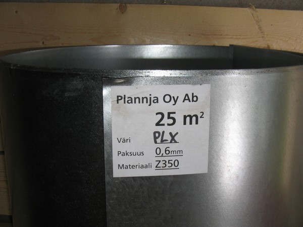

Robi 1 kirjutas:Plekki saab nii ka paigaldada, et ei kolise ja nõudlikum klient valib 0,6 mm. pleki, mis ei kolise nagunii.
...sellist marki plekk näiteks :wave:
tolm2 001.JPG (58.1 KiB) Vaadatud 4624 korda

taastaja: see ei ole mitte mingi pleki mark, et sa teaksid.
plannja on rootsi profileerija (sama näiteks mis eestis on toode), mis vist kuulub SSAB -le. ainuke asi mis seal näidatud on, et tegu on 0,60 mm paksu plekiga ning tsingikiht on 350 g/m2 kohta. selliste andmetega plekk võib olla näiteks profileerimise jaoks täiesti sobimatu!
kui rääkida valtskatusest, siis peaks olema terase margiks DX51D, kui on tegu lihtsa viilkatusega. kui on juba keerulisem ning palju käsitööd, siis peaks olema terase margiks DX52D, mis on pehmema seguga.
minu isiklik arvamus, on see, et ega see 0,60 oluliselt 0,50 parem ei ole. kui asi on juba nii kaugel, et tsingi all olev teras roostetab, siis ega see 0,1 mm enam ei päästa. pigem tuleks vaadata, mis on müüdava pleki tegelik paksus. vastavalt EN (täpset ei mäleta, aga selle järgi eestis müüakse) võib olla paksuse kõikumine 0,60 mm puhul kuni 0,06 mm ehk 0,54 veel läheb 0,60 mm alla!

0.6 jääb katusel palju siledam küll aga tööd ja vaeva on temaga tunduvalt rohkem. Vaev tasub siiski ära.
Seda pehmemat, plekksepaplekki kasutatakse siiski Eestis veel harva, sest on 20 prossa kallim.

0,60 mm paksuse tavalise DX51D plekiga ei ole võimalik näiteks paane topeltvaltsiga jätkata. ja pehme plekk on täiesti saadaval ningi hind ei ole mitte 20% kallim. Z350 0,50 mm DX51D ja DX52D hinnavahe peaks hetkel olema ca 0,2 eur m2 kohta.
nii et mina ei näe mingit põhjust seda kõvemat plekki enam üldse kasutada.

Jäigemast 0,6 plekist saab püstivalsid teha , aga muud nikerdamist ei tasu küll sellest ette võtta .

Plekk margiga 52 on meite turul saada olnud nüüd vist juba 12 aastat küll. Ennempi sai pehmemat terasplekki ainult nii, kui tellisid 15 tonni, siis pandi liin käima...
Keerulise katuse mõistest on üheselt võimatu aru saada...kes ikka tõsiselt keerulist käsitööd harrastab, selle jaoks on plekk 52 juba mõnda aega "eilne päev" olnud. ;)
