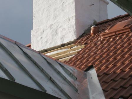

Ilmad juba varsti külmad ja ega sul eriti palju muid valikuid polegi.
Ühel mu töökohal kasutavad kutid Sakreti segu, kus veidike ka lupja sees, see tunduks ka sobivat veel.
- Sakretiga lapiti seda suurt korstent ja läheb ka katusekivide ja korstna vahele paksult.
