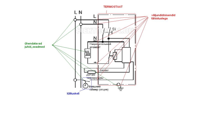

Lisa- temperatuuri alandust pole ka mõtet faasijuhiga ühendada kui kella vahel pole? Skeem on jah paraku "kvalifitseeritud personalile". Pole "kosmoseteadus" aga näe "tähti" peab tundma.
Imelik.
Uue postituse valguses. Ei ma ei väida midagi, ma vaatan pilti.

Re: Põrandakütte termostaadiga probleem
Temperatuuri alandust on võimalik teostada välise
programm kellaga, so öine temperatuuri alandus. Kui teie süsteem on varustatut timeriga, siis temperatuuri alandust sümboliseerib roheline LDE tuluke juhtnupu kohal.Temperatuuri alandus on orienteeruvalt 5 °C.
Jah, kella asemel kõlbab ka ainult lüliti kuid sel juhul pole tegemist enam automaatse süsteemiga. Mingit silda ei panda sinna, ega nõua seda ka juhend. Inimene lihtsalt kas oskab el. skeeme lugeda, või ei oska Ta seda mitte.
Imelik.

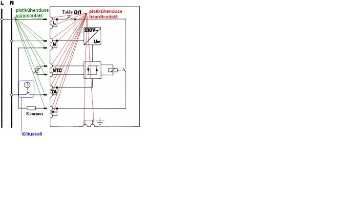

kui roheline põleb, siis on sellel termostaadil sisse lülitatud temperatuuri alandamise režiim. St. andes kellaga tollele klemmile faasi peale ei hoia termostaat mitte etteantud temperatuuri vaid etteantud temperatuurist 4 (vist?) kraadi madalamat temperatuuri. (temperatuurialanus kas öösel või päeval kui kodunt ära oled). Seda temperatuurialandust võid juhtida ka tavalise lülitiga kui kella ei raatsi osta - paned välisukse kõrvale lüliti, ja kui kodunt ära lähed, vajutad sealt kõigile termostaatidele temperatuurialandused peale. Tuled koju tagasi, ja võtad maha.(läheb muidugi aega, kuni kõik end üles kütavad ja unustada võid ju kah)

laiskloom kirjutas: Pisut häirib see, et näitasin skeemi õppinud elektrikule ja tema arust skeemi järgi peaks kellale faasi peale laskma aga kui lugeda kõrvalt juhist, siis pole vaja. Ja kui juba õppinud mees täpselt aru ei saa, mis siis veel minust rääkida :D
No mis krd. jutt see on? Mees, kes vähegi elektriskeemidega kokku puutunud on,
saab seda lugeda ainult nii (kui muidugi "tähed" selged on).....
Elektriline ühendamine
... ja nüüd palun mulle näidata "näpuga" see kell millele...
peaks...faasi peale laskma

Kolleegid mainisid et vale skeem. Olgu siis üleval näidatu....
fre2A
fre2A
