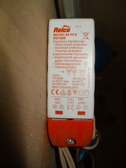

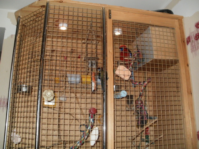

Vist sain oma "targa" aruga hakkama järjekordse "tasulise lollusega". Asi nimelt selles, et otsustasin papagoide puuris vahetada 2x10W halogeenvalgustuse selliste http://www.ledproff.ee/?id=748&cat=1 vastu. Noh, vahetasin "pirnid" ära, aga millegipärast hakkasid LED-d mõne aja pärast ainult vilkuma paarsekundilise intervalliga, kuigi alguses põlesid ilusti. Kas ma tegin midagi väga valesti või on asi sittades LED-s (no kohe mitte kuidagi ei tahaks ennast süüdi ja lolliks tunnistada :) )? Halogeene tagasi pannes ja LED-e nuusutades, oli kergelt kirbe lõhn.
Trafo ise, mille taga halogeenid, on selline (originaal komplekt).
Re: Millist LEDi eelistada, kas 230V või 12V
Urmas kirjutas: Trafo ise, mille taga halogeenid, on selline (originaal komplekt).
Pilt on pisike, aga tundub, et selle trahvo väljund on 12 V vahelduvvool. Äkki LED'd tahavad alalisvoolu? Kuigi see ei seleta vilkumise sagedust...

Täna õnne, et tegemist elektroonilise trafoga. Induktiivtrafo korral oleksid need LED-id mitte kärsanud vaid juba "küpsed" ;)
Vilkumisest - seda teeb elektrontrafo kaitselülitus mis tühijooksu olukorras lülitab trafo üldse välja,
alakoormusega ilmselt siis vilgutab.
See minimaalne 10W ei ole trafo peale ilmaasjata märgitud. Sellisel koormusel on veel tagatud
väljundpinge püsimine märgitud tasemel. Antud juhul said LED-id ilmselt natuke kärsata kõrgema
väljundpinge tõttu.

Pildil olev kõrgsageduslik toiteallikas on lävivõimsusega 10W. Kuna toiteploki koormus on väiksem lävivõimsusest, töötab see ebastabiilselt või ei tööta üldse. LED lampide süüdistamine vilkumises on tõenäoliselt ülekohtune. LED lampide korrasolekut saate kontrollida nii, et panete koormuseks ühe 10W halogeeni ja teiseks lambiks ostetud LED lambi.
Kui LED põleb nüüd korralikult, on LED korras.

Kuna vilkumise põhjuseks oli minu loll arunatuke, siis niipalju on siiski tarkust, et ma seekord LED-e ei süüdista. :)
ain5478 kirjutas:... LED lampide korrasolekut saate kontrollida nii, et panete koormuseks ühe 10W halogeeni ja teiseks lambiks ostetud LED lambi.
Aitäh idee eest, õhtul proovin ära, kohe hetkel ei viitsi papagoisid tüüdata.
