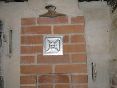

Mul just seljataga üks siibriga korsten ja sai klõps tehtud. Pildil on näha ka ülaühenduste siibrid. All on eraldi muidugi.Korsten läheb päris kenasti soojaks ja kui siiber sulgeda, siis mõnus seal toetada.
No ei usu nüüd küll, et meil ja Soomes nii erinevad seisukohad saaksid olla, sest sooja tasub mõlemal kokku hoida( saaks kuidagi aru, et Kreekas ei ole korstnasiibrit tarvis).
