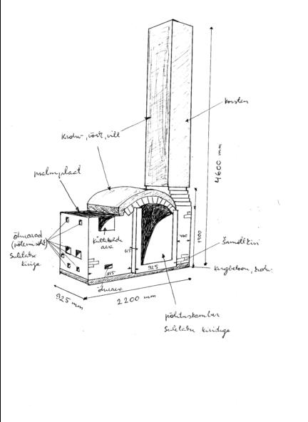

Hulgast olen ühe kokku eskiisinud. Näeb, mis edasi saab.

Re: Puuküttega kodune keraamikaahi
Lugemata postitus Postitas punapart »
Sa tuunid selle ahju liiga keeruliseks. Vaata ja uuri kui pole seda veel teinudu, anagama keraamika ahju.
Kindlasti püüan lihtsust aga hea peab ikka ka olema ja kestma. Kindlasti järgin soovitusi ja uurin anagamat edasi.
Mulle muidugi on need kaks täiesti erinevad nii eesmärgilt kui mastaabilt. Oma aeda aga unistavad sellisest, just piskust paljud keraamikaamatöörid. Isegi teeks käed saviseks. :)
