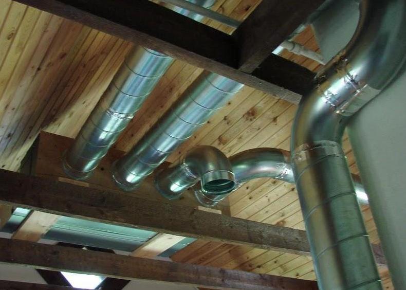

- õsp torudega.JPG (57.92 KiB) Vaadatud 2191 korda
sügisel panin üles, töötab hästi. pikim toru on 16 m.
et lisan ka pildi enne lae sisse peitmist
