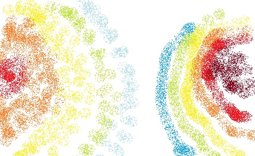

Re: maaküttekollektor vanasse šahtkaevu?
trebla kirjutas:kuidas on võimalik jaheda kihi püsimine kahe sooja kihi vahel? Selle tehnoloogiaga saaks siis energiat mittetarbivaid külmkappe teha ja seal sobivalt .....hoida.
- 2d.jpg (111.07 KiB) Vaadatud 6276 korda
