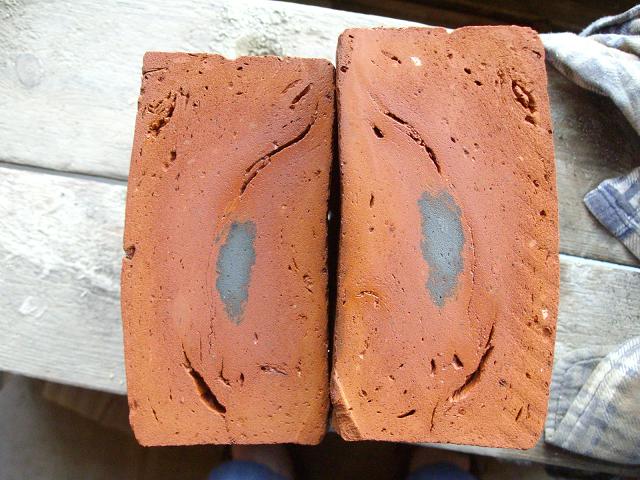

Savitellise siseelu.
Vana tellis.JPG (68.53 KiB) Vaadatud 10355 korda
Re: Savitellistest?
Tee nüüd ühest PTT-st ka sama lõige.
PTT sisaldab 15% liiva.
Re: Savitellistest?
Ega liiv ei oleks vanasti ka tellist nõrgemaks teinud.Pigem oli kergem teha otse savist. Olen leidnud suht liivarohkeid telliseid ühe vana ahju tulekoldest. Tellised olid väga tugevad ja olen neid uuesti kasutand. Mõni tellis jäi talvel välja vedelema ning lagunes pudiks, siis ka selgus, et päris liivane segu oli olnud.

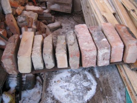

Aga kui maapealsete teemade juurde tagasi veel tulla, siis ma ise armastan väga vanu kive ja olen neid ka kogunud mustadeks päevadeks. Kui on ikka vaja mõnda vana ahju või pliitat taastada, siis paarkümmend erinevat sorti kive ikka leidub tagavarades. Neid ikka väga erineva suurusega olemas ja erinevat värvi savist. Kahju on, aga vaadata kuidas teised neid lihtsalt minema loobivad koos ehitusprahiga. See on sama nagu viskame minema osa oma väärtuslikust kultuurist!

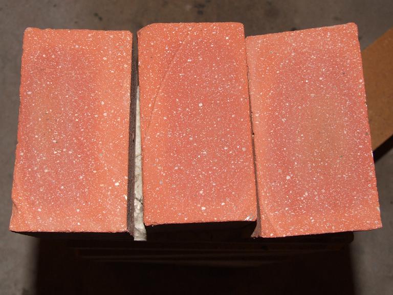

kaminahi kirjutas:Tee nüüd ühest PTT-st ka sama lõige.
No aga saab ikke.
Vinebergeri lõige
Vinebergeri lõige

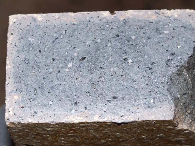

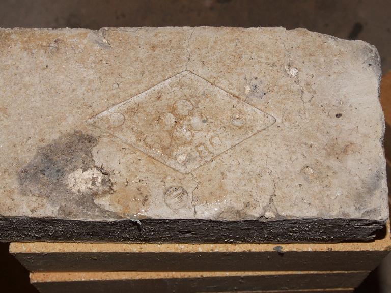

Ühtlasi küsimus ka teise kivi kohta. Mis kivi see imelik kivi võiks olla?
Mis kivi on?
Mis kivi on?
Mis kivi on? - lõige.
Samoti lõige.JPG (97.34 KiB) Vaadatud 9808 korda
Re: Savitellistest?
See paistab olevat shamott, mis on kuuma üleliia saanud. Väga võialik, et on võetud keskküttekatlast.
Re: Savitellistest?
Robi 1 kirjutas:... Väga võialik, et on võetud keskküttekatlast.
Uus ehk kasutamata kivi.
