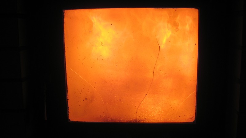

Sai ostetud 1,5a. tagasi korter ning selles on klaasuksega ahi. Ahi tehtud u. 2005-2006 aastal ning nüüd 2011/2012 talvel küttes hakkas klaas pragunema. Oskab keegi öelda, miks uks nii pingesse läheb, et klaasi murdma hakkab? Omaarust ei kütmisega hullu ei pane. Praegu on mitu pragu klaasis ja üks praegu jõudis täna ühelt küljelt teise küljeni (vasakpoolne praegu). Ok, ostan uue klaasi aga kuidas saaksin kindel olla, et ka see ei hakkaks pragunema? 2010/2011 talve elas ilusti klaas üle ilma pragunemiseta.
Lisainfoks, et ukse all on "tuulutus", mis on täiesti kinni olnud. Tegemist on "restkoldega" (kui õigesti seda ütlen)
Lisasin ka pildi.
Lisasin ka pildi.

Tuulutus tee lahti ja klaas peab olema ees loksuga.

Hoia puud klaasist 15-20 cm kaugusel.

Mõõtsin ära ja 50cm puud on 12cm kaugusel uksest. See on liiga lähedal seega?
Saab äkki keegi õpetada, mis metallist traadiga ja mis tehnikaga peaks ukseraami ahjus oleva talaga siduma, et see kestev oleks? Olen praegu kiiruga sidunud vasktraadiga aga tundub, et tehnika pole õige ning see annab järgi.
