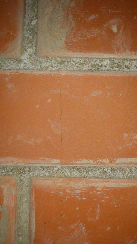

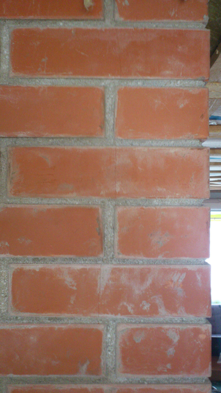

Paluksin väga kellegi arvamust ning nõu, kuna asi teeb murelikuks. Avastasin enda korstnast tellistes olevad kitsad praod ja seda üle ühe või siis kahe rea ja seda teisele korrusele välja. Korstna iga on umbes 2 aastat, veidi peale, kuid köetud korralikumalt alles see talv. Kuna jäin eelmine aasta ahju ehitusega ajaliselt jänni, jätsin selle siis selleks kevadeks. Ajutiseks küttekehaks alguses oli klaas uksega, kitsas, ühe pliidiplaadiga pliit. Kuna sellega jäime hätta siis tõime sugulaselt seisva malmist kaminasisu.
Jama algas selle sisuga juba suht kohe, kuna see raisk tekitas külma laka alla vastiku pigihaisu ning minu kaunid valged silikaattellised on kohati muutunud pruunikaks :( Sain teada, et kütan liiga vähese hapnikuga ning tuleks õhuvõtu ava hoida küttes täielikult avatud, et tuli põleks korralikult ning ei pigitaks korstent. Kuid nüüd nädal tagasi avastasin korstent katsudes, et kuramusele on punastesse tellistesse tekkinud mõrad. Nüüd algaski mure ja kohe suur teine.
Palun kui kellegil on mingilgi moel võimalik midagi diagnoosida või siis soovitada siis loodan, et leiate siia kribamiseks veidi aega.

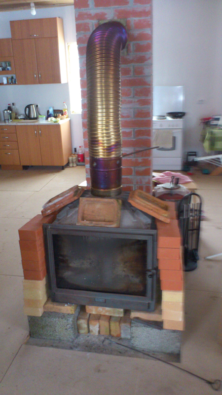

Ajutine küttekeha ehk siis kunstiteos :)

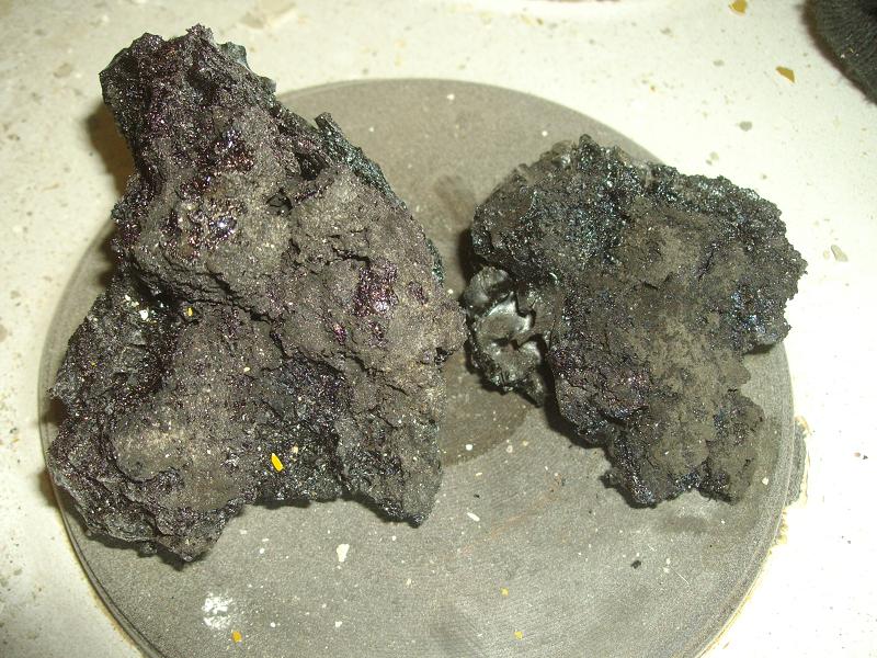

Sellised pigikärakad ongi kurja juur.

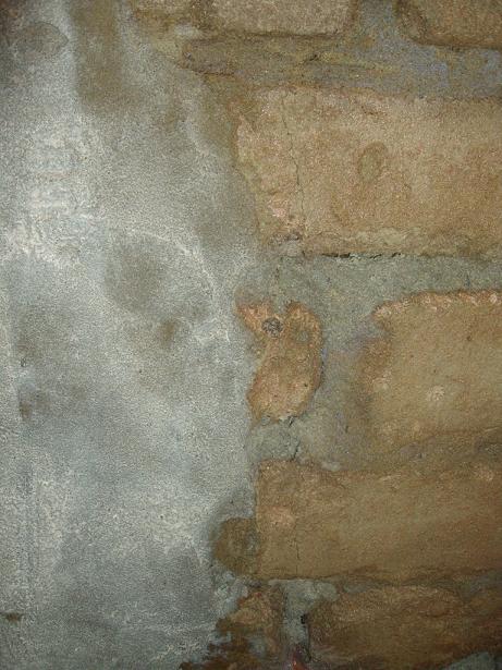

Põlenguga tekkinud kivipraod

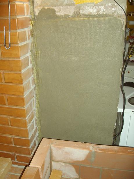

Turvalisuse pärast võrguga krohvitud.

esimesel ja teisel pildil vaatasin, et oled minu korstent pildistanud :lol:
mul ka sellised. mu arust tulid kohe, ilma et ei jõudnud veel küttagi.
Nüüdseks 5a. ja muutumatult. Ma ei muretse.

Seda sinakat toru vaadates järeldan, et päris kuumad gaasid lähevad ikkagi korstnasse. Täiesti huvitav ja isegi vajalik oleks teada, et mida näitaksid konkreetsed temp. mõõtmised?
Soovitaks paigaldada ka korstnasiibri, see suudab ühtlasemat temp. korstnas hoida ja salvestab ka korstna soojuse tuppa.
