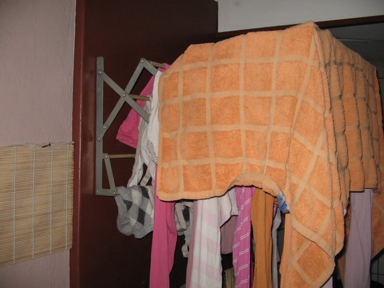

Lugu selline, et rentnik võttis iseseisvalt nõuks kinnitada ahjupottidest pliidi soojamüüri külge selline kuivatusrest. Mida kogemused ütlevad, kas selline tegevus võib soojamüürile kuidagi ka kahjulik olla? Pildid siin
kuivatus ahju pottidel 001.JPG (62.78 KiB) Vaadatud 5656 korda

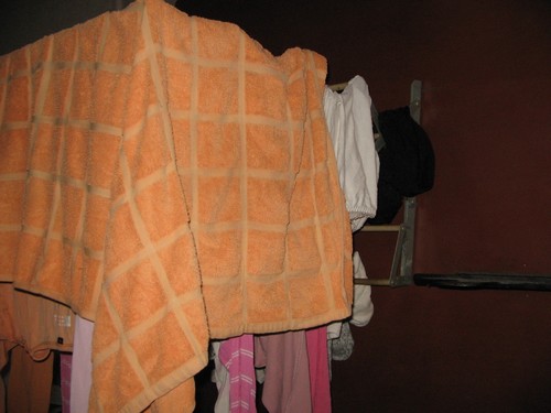

kuivatus ahju pottidel 002.JPG (46.2 KiB) Vaadatud 5656 korda

Ega see üks tark tegu pole. Praegu nagu pole sellel suurt koormust peal. Kui aga iga pulga pääle pannakse kokkupakitud lina (olen näinud), siis on koormus väga suur.
Meie peres oli selline rest pandud sooja seina kohale, kiviseina külge. Sellisel puhul on tulemus sama, aga sooja seina pole rikutud.
Tuleohutuse koha pealt ei oskagi seisukohta võtta. Kui rest on pliitaraua kohal, siis võib sealt tulise raua peale asju pudiseda küll.

Pliidirauast peaks põlevmaterjal 1m kõrgusel vähemalt olema. Üht-teist võib sealt restilt muidugi pudeneda ka.
... aga seda pilti on üsna valus vaadata.
Kaaluks üürilisele ukse näitamist...

Suure plaadiga pliit on selle resti all küll.
Mida POTTSEPAD sellisest tegevusest arvavad? Kas võib ka nii juhtuda, et lõõride puhastusel võib sealt leida nüüd ka potitäidet?

Kaasomanikule: Pakun, et Päästeamet teeks sellise asja kohta ettekirjutuse. Vt http://www.rescue.ee/303 ja helista sealsele infotelefonile.

Tellisahju lõõristiku välisseinad peaksid olema ehitatud vähemalt kahekihiliselt nii, et kihtide vuugid omavahel ei kattuks. See oleks esmane tingimus, aga Eestis seda enamasti ei rakendata. Teiseks tuleks ahju välispinnale paigaldada armeerimisvõrk ja siis ahi viimistleda. Kõik see teenib tuleohutusega seotud eesmärke. Armeeritud pinnale võib järgneda juba krohv, plaatimine. tellistest lisavooder vms.
