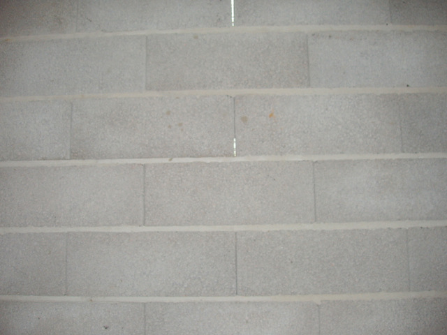

Ma tiba suuremate osmikutega tegelenud,kus on ka projektis ilusasti välja toodud vuukide paksus jne.Toon ühe näite kus oli vuugi paksus nõutud lausa
25mm ja ilma igasugu õhuvaheta segus.
pilt on muidugi kusine aga kaugelt juba näha et ladumisel on rämedalt eiratud kasutusjuhendit :)

t800 kirjutas:
ristokru kirjutas:Uurisin veel asja ja kas nii oleks õige mul teha.
Fibo kaevan u. 30-40cm sügavuselt välja (rohkem lihtsalt labidaga sügavamale ei saa). Katan fibo krohviga. Krohvi peale peno liim ja peale EPS 120F Perimeeter 5mm+5mm peno. See tuleb vist suruda kõvasti vastu liimi ,et õhk liikuma ei hakkaks ja soojakadu vähem!? Ja kogu soojustuse ka siis 30-40 cm, sealt edasi jääb vana 5cm peno.
On sellest kasu või arvamusi?
Risto
5mm+5mm?
Mõtlesin ikka 5cm :)
Nüüd käis vaatamas ka firmast üks ehitaja kes tegeleb vundamentidega ja tema arvamus oli ,et las jääda nii nagu on!
AGA lasta vahuga kõik penoplaadid kinni ,et kusagile ei jääks õhu vahet. Pidi piisama ka juba sellest 2cm,pea ,et mul enam tuul läbi ei jookseks nagu hetkel.
Krohvimine+uued plekid ja muus asjad juurde pidi olema nii suure kuluga juba ,et ma ei võida sooja arvelt ammu nii palju tagasi .
Kuna sees pool maja ka peno olemas pidi aitama ka juba palja fibo kinni panemine.
Muidugi heaks ta seda ei kiitnud aga kõige loogilisem lahendus olevat hetkel.
Arvamusi?

2cm on muidugi tõsine soojustus :)
Ja ma ei saa sellest millegi arvelt võitmise asjast aru,mängi lotot kui võita tahad..
Eks talvel jätkad sama teemaga :)
Re: Vigane vundament?

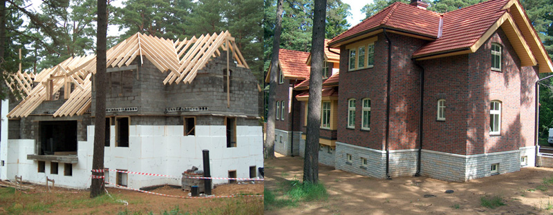

ristokru kirjutas:AGA lasta vahuga kõik penoplaadid kinni ,et kusagile ei jääks õhu vahet. Pidi piisama ka juba sellest 2cm,pea ,et mul enam tuul läbi ei jookseks nagu hetkel.
Ilmselt kõlan nagu papakoi aga korrutun veelkord et fibo on tungivalt soovitatav krohvida. Kui sa sokliplaadi maha võtad siis eemalda ka see penokribal ning määri see õnnetu plokike seguga üle. Ei ole seal midagi keerulist ega kallist. Kui sul juba labidas peos seisab siis saad ka sellega vabalt hakkama. Saab parem.
Eks sa võid ju selle ~2 cm. "soojustuse" ka sinna tagasi panna ja korralikult kinni vahutada. Ei ta halba ehk tee.
