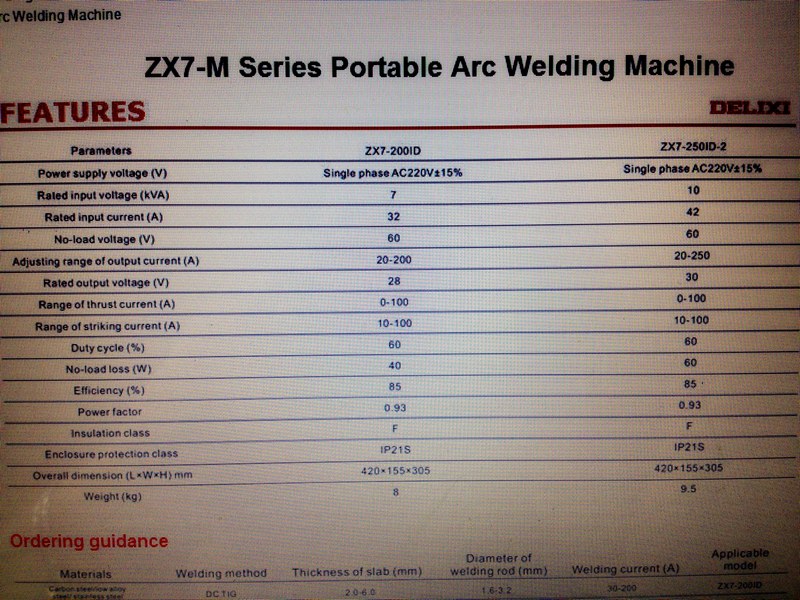

Küsimus teadjamatele meestele.
Leidin ühe keevituse mille firmal veel Eestis nime pole tehtud .
Aga oskaksite näitajate poolest öelda millisesse hinnakalassi aparaat jääks ,meie turu järgi vaadates?
- IMG_1038.JPG (151.36 KiB) Vaadatud 5313 korda
