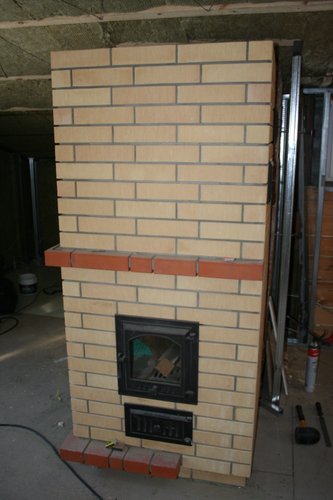

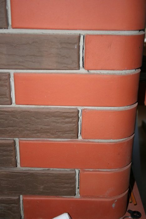

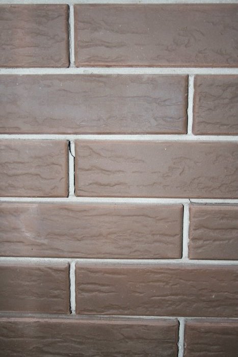

Tere pottsepad!
Nagu tavaks on saanud, osadel lihtsalt ei vea.

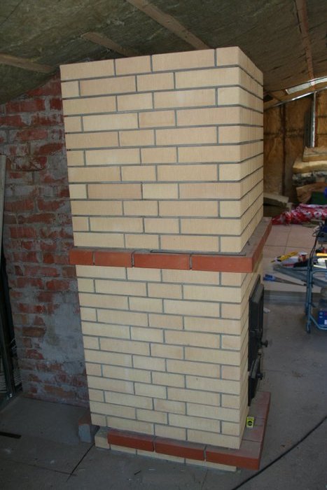

Sai lastud ehitada kaks tellisahju, toredad väliselt küll aga kipuvad koost pudenema. Kollane ahi siis lastud teha 8 aastat tagasi ja seisnud senini kasutuseta, kuna korrus oli senini välja ehitamata.
Andmed siis ahjul järgmised: ahi 2. korrusel puitvahelael, ahju alla 1. korrusele pandud teras post, aukudega tellised mis tegemise käigus liiva täis valatud, välimine kiht lapiti tellis sisemine vooder tundub olema servit shamott, soome-tüüpi ahi suvesiibriga, kihid ja vahed isoleeritud kivivillaga.
Probleem siis pragudes, mida leidub päris palju. Küttes ajab küljepealsetest vahedest kerget suitsu. Soojeneb muidu ühtlaselt ja sellega võib rahule jääda. Ülekütmisest ahi lõhki kohe kindlasti pole läinud, kuna tuld on sinna tehtud vast 3-4 korda, samas välimised vuugid tunduvad imelikult pudedad. Ei tea kui plastsed need peaksid olema, igatahes kui võtta traadijupp ja sellega vuuki kraapida siis pudeneb see väga lihtsalt.
Lugesin siinseid teemasid ja sain aru et tegu võib olla mitmetes möödalaskmistes aga päris täpselt saab teada ilmselt ahju lahti võtmisel.

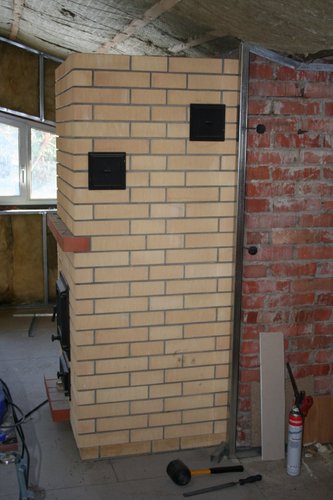

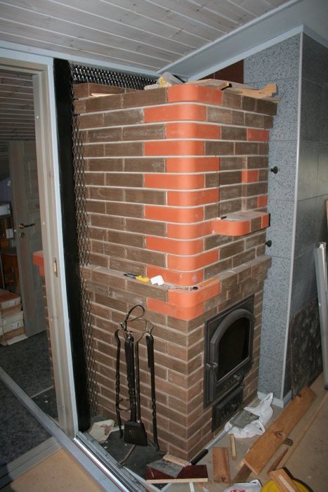

Pruunil ahjul täpselt sama jutt. Sellel tunduvad lõhed olema veelgi suuremad.
Tegija on mõlemal ahjul sama, kes on ka kohal käinud. Ütleb siis et küta ahi kuumaks ja aja lõhedesse mingid kiilumoodi asjad, jahtudes vuugi telliste vahed ära. Ma ei tea, mulle tundub see täieliku jamana, ahi ei tohiks ju selliselt lõhki minna.
Ühesõnaga mure on suur, ehitus on pooleli ja vaja ahjuümbrused ära viimistleda, samas ei tea kas tuleb ahjud ära lammutada või õnnestub neid kuidagi päästa.
Panen pildimaterjali nii hästi kui nende pealt midagi aru saada on.
Tänan ette neid kellel häid mõtteid pakkuda või kes viitsiks kohele tulla vaatama. Asukoht Nõmme.
Parem külg
Parem külg

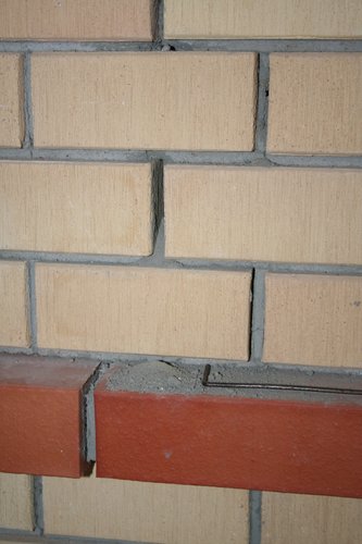

Kõige hullemini lõhki olev vasak külg
Vasakul küljel olevad praod ja näide pudedast vuugist

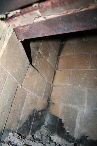

Kollase ahju alumisest tuhaluugist avanev pilt

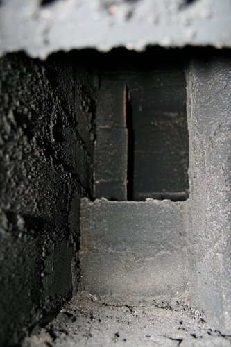

Kollase ahju vasakult ülesse minev lõõr
Praod
Praod

Ma küll võhik, aga kas see segu pole liig savine seal kivide vahel?

Võibolla polegi asi kõige hullem. Järsku piisab üle vuukimisest. Ega enne ei oska kõll midagi öelda,kui näinud ei ole.
Olen ise nõmmel tööl . Kui soovid helista, ja vaatame kas oskan kuidagigi aidata.
Tel. 53 966 469

Liiga palju savi ei pane pudisema, vaid pigem tekitab väikeseid pragusid. Suured praod ahjus ei ole otseselt tingitud pudisevast savist, aga kindlasti on kaasa aidanud lagunemisele. Praod tulevad ikka ahju ebaühtlasest paisumisest ( või raua kasutamisest jne.).
Postitusi: 2680
On tänanud: 74 korda
On tänatud: 140 korda
Re: Miskit on mäda
Ega see pole argument, et tuld on tehtud 3..4 korda. Pikemaajaliste kütmispauside tagajärjel ahi niiskub ja vajab iga kord ettevaatlikult sissekütmist, enne kui täisrežiimil võib kütma hakata. Niiske ahju saab ka ühe kütmiskorraga rikkuda. 3...4 korda pole selleks vajagi.
vuugid tunduvad imelikult pudedad .
Kas on teada, millist segu ladumisel kasutati? Kas mingisugust kaubanduses saada olevat valmissegu või segas töömees kohapeal suvalisest liivast-savist segu valmis?

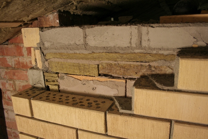

Pildilt on näha, et ava sillatud on teraslatiga. Sellestki võiks üht-teist oletada.
Või siis lükkas väliskesta lõhki uks.
Re: Miskit on mäda

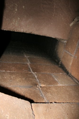

Jah, vaadates seda puhtaks põlenud kollet, võib küll järeldada, et kõetud on päris vinge tulega. Sissekütmise porjoodil peaks kolle pigem jääma tahmaseks.
Siiski see servi kivist sisu ei vääri säilitamist ja kas ikka on kindlasti väliskestast isoleeritud üleni...selles julgen kahelda.

Vuugi jutuga nõus, lisaks vaid seda, et mida külmem ahi, seda tundlikumalt peaks tulega mängima. Siin tundub mitu möödapanekut!
raga
Postitusi: 505
Liitunud: 22 Apr 2009, 23:52
On tänatud: 22 korda
Re: Miskit on mäda
Vuuk on muidugi üle keskmise hea! :)

Ma julgeks pakkuda, et need pole soome tüüpi ahjud. Sellepärast lõhki ongi.

Püüan siis veidikene juurde rääkida.
8 aastat tagasi kui ahi ehitati sai sellel lasta piisavalt kuivada ja sai ka vuuke niisutatud liig kiire kuivamise vastu. Sai ka mingi aja pärast väikese pirrutulega esimesi kütmisi tehtud ja kogust järk-järgult suurendatud, ja seda mõlema ahju puhul. Kuna pruun ahi valmis hilem siis sai sellega eriti tasa ja targu tegutsetud, tulemus vaata et hullemgi veel.
Kõvemat tuld sai tehtud nüüd alles siis kui oli selge et asi lõhki mis lõhki.
Mehed kes ahjud ehitasid tegid ise segu, savist ja liivast, vähemalt välimise kesta tegemisel. Mis toimus siseosas ei mäleta enam.
Mis puutub rauda siis jah näha on seda ukse kohal sillusena ja kui nüüd õigesti tahmasest lõõrist nägin siis ka vist lae tegemisel. Jah väiksemaid pragusid on peaaegu et igal küljel.
Kui nüüd oletada et uks kesta katki lükata võis siis kas mitte poleks pidanud esikülg hullult lõhki olema aga on ju lõhki hoopis vasak külg, see külg mille servast läheb pealõõr ülesse.
Soome ahjuks nimetasin seepärast, et mehed tulid Ehituskoolist ja seal olevat seda neile õpetatud ning et peamiselt seda tüüpi ahjusid nad teevad, mine sa tea nüüd...

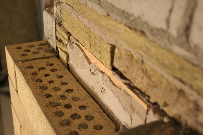

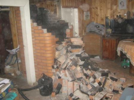

Aga võtsin siis ülevalt servast mõned kivid lahti. Ja selleks ei olnud vaja mitte mingeid abivahendeid - lihtsalt tõstsin kivid maha... mulle nagu tundub, et kahe kihi vahel nagu polegi mingit erilist vahet või kohati paistab et välimine tellis ja sisemine shamott on omavahel seguga koos. Sisemine kiht on tehtud seguga mis on igatahes kõva, küünega ei suuda murda igatahes.

Kivisid tüübid igatahes leotasid, tsemendi kohta ei tea rääkida. Kui suur võiks olla tõenäosus, et tellise aukudesse puistatud liiv imes segust vee välja... lihtsalt tekkis mõte.

Teemaalgataja postitatud pildil oleva ahju välisvoodri müürikirja vaadates hakkab silma, et puhtavuugi ladumist on mees küll vallanud.
Puudu on jäänud aga planeerimisoskusest. Ahju välisvoodri müürikirja vastavatl materjali mõõtudega kavandamine võib-olla 100% alati küll ei pruugi sõltuda ahju ehitajast. Aga siiski viitab, et mingisugune osapool on pannud sellega "puusse".
Vähemalt minu vaatenurk on selline.
See omakorda annab põhjust oletada, et kui "puusse" on pandud ühe detailiga, siis miks mitte veel teise või kolmandagagi. Edasi saame oletada, kust tulevad ahju vead, millest oleneb omakorda ahju töökindlus.

Tundub, et tõusulõõri šamottosa ning välisvoodri vahele on jäetud deformatsioonivuuk tegemata, või tehtud seda kiirustades. Kollase ahju vasakpoolse koldeseina vertikaalvuukide asetus on ehitustehniliselt täiega puusse. :club: Ei tahaks tegijate aadressil ahje nägemata midagi öelda, kuid vägisi jääb tunne , et tegu kahe endise müürsepaga, kes läbinud kursused ning peale seda suundunud uue elukutse võlusid nautima.
Arvatavasti oleks kõige mõistlikum enne lõplike otsuste langetamist Meelise või mõne teise pottseppa pilguheit ahjudele.

Puhastusluukide järgi vaatasin ise ka, et tegu ei saa olla laskuvate lõõridega ahjuga.

Tänan siis Meelis Vaiksaart kes oli lahkelt nõus läbi tulema ja oma arvamust avaldama.
