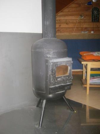

Palju ei kaalu ka näiteks gaasiballoonist tehtud ahi, mille iga nutikas mees ise oskab kokku keevitada...aga siiski toetan kahte esimest postitust, milles saab kindel olla. Salvestava ahju vastu ei saa...kui lagi kannatab muidugi.
Gaasiballoonist ahi....jpg (18.2 KiB) Vaadatud 3474 korda
