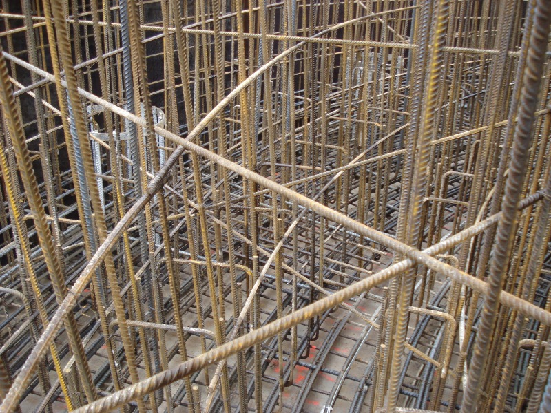

1
1
pildid 002.JPG (244.97 KiB) Vaadatud 9321 korda

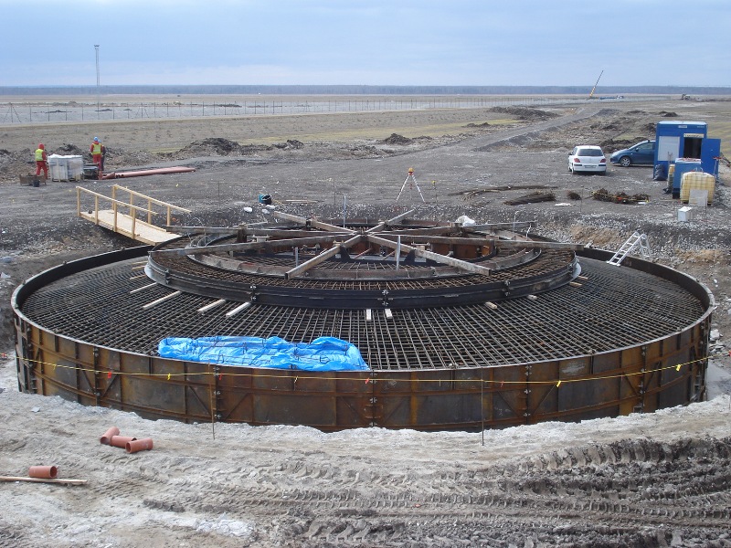

2
2
narva 048.JPG (226.29 KiB) Vaadatud 9321 korda

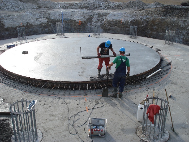

3
3
narva 021.JPG (226.98 KiB) Vaadatud 9321 korda

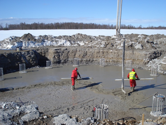

4
4
narva 011.JPG (271.9 KiB) Vaadatud 9321 korda

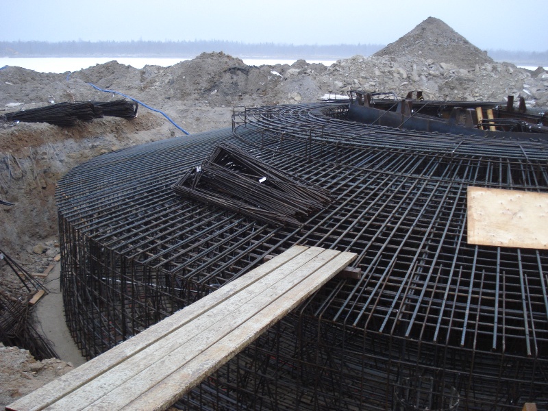

5
5
indrek2 kirjutas:ei lahmi tühja ja ei ole avaldanud enda arvamust Eesti betonneerijate tasemest. Küsisin arvmust, mida olen kuulnud siit ja sealt ja mitte asjakaugete tegeleste käest, vaid omaala teoreetiliste tipp-spetsialistidelt. Nimelt küsisin ka TKTK prfessoritelt, et statistika järgi pole nende arvates isegi 5% Eesti betonneerijatest läbinud selle ala kõrgema astme koolitust. Nimetati mulle mitmeid vigu, mida ENAMUS ehitajad teevad - kõige valusam siin on aga mitte vibro (vibronui või vibrolatt) kasutamine.. Ma olen ise valanud mitmed põrandaid ning kinnitan, et vibro kasutamine on hädavajalik ja peaks olema kohustuslik. Minu suureks pettumuseks olen siit ja sealt lugenud, et valatakse ka ilma vibrota - sel juhul polegi siin midagi rääkida.
Minu esiagse küsimuse mõte oli heasoovlik ning küsida prakitilise poole pealt praktikutelt, kuidas vibrolatiga töö tegemine on - mis plussid, miinused jne. On ju tegemist väga vähekasutatud tööriistaga (rendifirmadest pakub seda vist ainult Ramirent).. Siiani olen hakkama saanud edukalt nuiaga.. aga tundub et see silmaringi laiendamise huvi oleks võinud mul huvitumata olla. Tänan.
Kuule indre2! Mida Sa tahad? See TKTK prof! Sügav kummardus tema teadmistele!Järgmine kord kui seda 5 prossa meest näed, siis küsi talt, et miks betooni mõra tekib? Võin Sulle otse vastata mida ta ütleb! Ümmarguselt on see ülemaailmne probleem ja sellega tegedakse pidevalt! Samas tean omast käest, et betooniühingu alla kuulub firmasid(http://betoon.org/) kelle mõni juht on ainult teoreetik, mitte praktik! Olen mõne sellise alla ise kuulunud!
Kõige pealt Sa peaksid endale selgeks tegema nuia ja lati tööpõhimõtte ja siis tulema plõksima, et tead betooni valamisest midagi! On täiesti erinev olukord kas Sa valad vahelage või pinnasele toetuvat põrandat. Mis mõtet on vibrada tava põrandat kui see lihtsalt ei vaja seda? Kui Sa tahad endale vägevat põrandat, eks siis kasuta juba ka varjanti eel- või järelpingutus süsteemi! Äkki saab tugev korralik tuumavarjendi põhi!
Ära nüüd mõtetut viha pea, aga ma arvan ikka, et Sa oled valamist näinud ainult Youtubes!
Mõtle kaine peaga!
