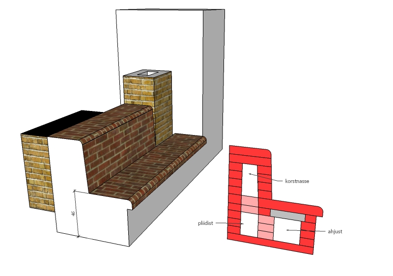

Mehed, mul sihuke küsimus!
Kas selline 2 realine nn. leso ahju taga toimiks?
Leso lõõride üldpikkus (alumine-ülemine) vast tuleks ca 3m.
AHI_leso2 small.jpg (116.04 KiB) Vaadatud 3605 korda
Pliiti vast samasse lesosse ei sobi panna ja kas toidabki ära!?

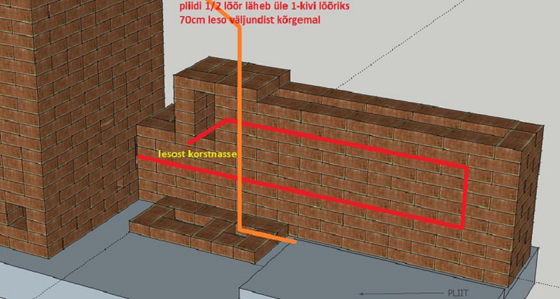

Et kui pliidi(soome tüüpi) jaoks teen korstna 1 täiskivilõõrile lisaks juurde 1/2 lõõri kuni üles 70cm kauguseni leso suitsuviima - väljundist - sealt läheb edasi 1 TK lõõr.
Mõlemale muidugi siiber ka.
Ja krt seda nüüd teabki kui kuumaks-külmaks selline leso seal läheks.
Vaja kortent lappima hakkata aga asja vaja veel täpsustada.
PS. lappasin leso mittetäielikult - pealt lahti ja ahjuühendus ka pole lõplik! Ehk on aruaadav pilt!?
Leso parempoolne ots lõpeb pliidiga(väike nurk pliidi vundamenti näha) ära.

Miks leso nii kõrge on joonistatud?
Pole heasti põhjendatav pliidi tagakülje "varjamine" lesoga ja vastupidi.

kaminahi kirjutas:Miks leso nii kõrge on joonistatud?
Tere Raits - oh olid head ajad!
Aga kle ta tuli sellepärast nii kõrge, et 2 täiskivi- lööri püsti seal sees. Ahju väljalaskeava on täiskivi püsti. Või kas siis lesos väiksemaks suruda - aga kortnas ju jällegi täiskivi - pole ju hea?
Ahjust läheb all leso otsani ja sealt üles ja tagasi ning keerab korstnasse.
Ma mõtlesi ahjuga lisa teha! Või see pole hea mõte?

K-ahjur kirjutas:numiksmittenii
Ohkrt - juba vorpisid valmis! Täitsa mõnna! OK - küsin veel!
Kas ahjules 2 pimedat rida või 1 alla? Mis värk sellega - sealt tuleneb ju antud juhul ka leso kõrgus.
Mul pildi peal 2 täisrida ahju all!
Sa vit panid 1?
Ja surusid löörid allapoole laiemaks - s.t. ristlõige siis sama jah?
Ja kas siis (nagu joonistasid) tuleb ahju ja pliidi suitsuviimalõõrid 70cm vahega!
