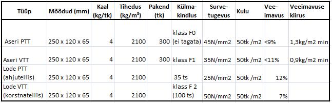

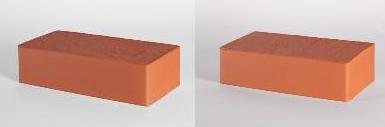

ASERI TÄISTELLIS
aseriPTT ja VTT.jpg (4.34 KiB) Vaadatud 17489 korda

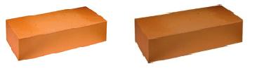

LODE TÄISTELLIS
VÕRDLUS
Aseri mõlemal tootel kasutustemperatuur kuni 700kraadi C
Lode toodetel kasutustemperatuuride kohta andmed puuduvad, aga korstnatellise ehk VTT (cimney bricks) kohta on tärnikesega märkus: võib kasutada ainult ahjude ja kaminate välisvoodris.
