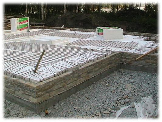

Jah tõesti, tuleb tunnistada, et minu eelmine postitus sisaldas aegunud infot.
Tundub, et selle tänuväärse materjali tootmine on vahepeal uuesti käima saadud.
Mul on sellest tõsiselt hea meel.
Jääb vaid loota, et leidub jõukaid kodanikke, kes oskavad selles tõesti kuldaväärt materjalis kõik head omadused ära tunda ja oma kodud ning kõiksugused muud hooned sellega kaunistada, vääristada.
Usun, et Ungru paekivi muudab kinnisvarade väärtuse kindlasti tublisti kõrgemaks, kui see materjal inimeste käsitööna väärtuseks vormitud kujul rahas tegelikult maksab. Olgu see siis soklimüüris, fassaadimaterjalina, aiamüüridena, mujal.
Jõudu ja edu Eesti paekivi tootjatele ja fännidele!
Ilustratsiooniks üks pilt plaatvundamendi soklimüürist ka siia juurde:
