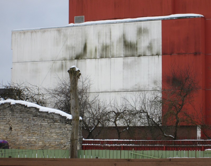

- ilus päev.JPG (136.46 KiB) Vaadatud 4331 korda
ärge sõimake,aidake mind.
