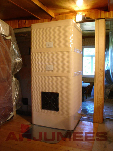

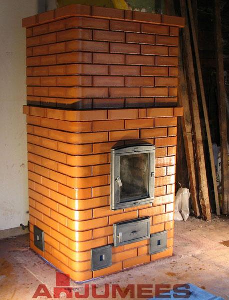

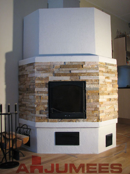

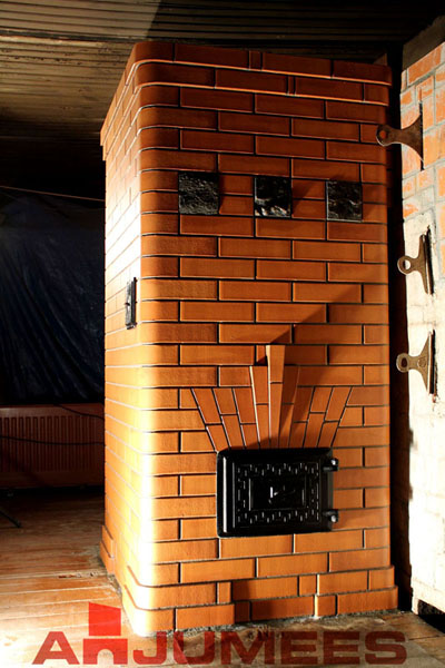

Vaatan ja Imestan,et minu kunagine kätetöö istub siin foorumis ja ootab hinnapakkumisi teistelt tegijatelt.Saan veel aru kui tellija saadab selle näidisena privaatselt pottseppadele küsides hinda, kuid avalikul ülespanekul tuleks ikka luba küsida või panna vähemalt viide kelle tööga on tegemist mida soovitakse.Ei räägi siinkohal mingist isiklikus projektist või patendeeritud tootest vaid terca vtt st ja erinavatest isiklikest tehnilistest nüanssidest moodustatud omanäolisest müüritud kütteseadmest oma heade ja võibolla ka vigadega,mida luues omistasin autoritaarse staatuse ja omandiõiguse antud pildile,mille levitamine ja avalik esitlemine peaks olema minu meelevallas.
Mis puudutab aga hindadesse ja ka töö kvaliteeti siis isiklik arvamus on ,et kui suudetakse teooria ka praktikaga kokku viia,ehk käsitsivalmistatud kütteseadmed omavad kõrget kasutegurit 78%, saaste on normis ehk puu põleb puhtalt ja kõrge temperatuuriga.Pottsepa väljastatud kütteseadme passis olevad näit 40x50x60 kolle, 16kg puude jaoks, kolde võimsusega 51 kwh,min lõõripikkus 5.2m,12tunni keskmise nimivõimsusega 4.25kw,kajastub ka reaalselt selles ahjus,ehk erinevate ahjukihtide paksused, nende vahel olevad isolatsioonmaterjalid ja ahju väliskest,olgu see ahjupott või savitellis ,moodustavad terviku, millest tõepoolest salvestatud 51kwh soojust eraldub 12 h, mitte x tunni jooksul ,nimivõimsus ju muutub ja mille vastupidavus ja kütmistsüklite arv ei jää alla tehaseahjudele, siis korraliku käsitöö hinnad ei peaks olema odavamad meie põhjanaabrite või lääneriikide moodulkollete hindadest.Selle reaalse tulemi saaks aga praktiliste katsetuste põhjal,seetõttu olen kahe käega poolt EKUK ses toimuva osas.
Vastupidiselt minu kodulehel olevatele piltidele puudub otsene eelistus mingile ahjutüübile,kui siis, mul suvilas on kolme ringiga umbkoldega pleku ca 1mx0.8m.Umbes tund pärast kütmise alustamist,on mõned kohad juba 50 c ,pärast siibri kinnipanekut osaliselt üle 90c.Järgmise päeva õhtuks ehk 24 h pärast ca 30-50 c.Kütab ca 70 m2 pinda,-20 välis temp juures tuleb kütta 2 korda ööpäevas.Nagu oleks kõik korras, kuid sellele ahjule passi väljastades hakkab minu käsi küll tõrkuma väites 78% kasutegurit ja täpse nimivõimsuse määramises.Ahjusid on võimalik ehitada väga erinevalt,seinapaksused,erinevate kihtide arv ja nende vahel olev isolatsioonimaterjal,kolde ehitus- umbkoldest väga õhulisele ribilisele koonusrestkoldeni välja kus isegi leegi tipp saab eelsoojendatud õhku,et põlemine toimuks võimalikult täielikult, kõik see mõjutab ahjude soojustehnilisi näitajaid ja peaks olema tellijale arusaadavalt ahju passis,mitte lihtsalt en i järgides arvutatud, vaid reaalsete mõõtmiste tulemusel saadud konkreetse kolde, konstruktsiooni ja materjaliga ahju kohta.
Mis aga puutub minu kütteseadmete hindadesse siis egas mul vahet ei ole kas perenaisel on kass või koer.
Kui objekt jääb minu kodukohast 50 km raadiusesse või vähem,ehitatav ahi asub ühes ruumis ja korsten vahetus läheduses siis konkreetselt selle ahju saab tellija 1200.- eest või ca 2500 koos materjali ja transpordiga,säästuvariant 1000.-, :)Plekkahju ei oska ma parema tahtmise juures ka kiiremini ehitada kui kiviahju. lisatööd on muidugi eraldi hinnaga.
Tegijate hinnad üldjuhul on avalik kaup ,sest kui ma teilt ahju küsin, siis tuleb nii hindasid kui eneseülistusi,kahjuks ka meie võimuparteide laatset üksteise mustamist.Jätkem see ja ulatagem kolleegile käsi kui teine ädas,õppigem ja õpetagem üksteist, liikudes edasi eesmärgiga pakkuda kvaliteetset ja profesionaalset pottsepateenust,haarates ka seda turuosa mida praegu hõivavad võõralt maalt toodud metallist ja hallist kivist seadmed. :D
Teine ahi on umbkoldega 18 kg puude jaoks ja nelja püstlõõriga,kuna lae kõrgust vähe,ei saanud kahjuks ahju väga kõrgeks ajada ja umbes 4.5m lõõri pikkusele tuli lisaks ca 1m viimalõõri soemüüri pealt.Aega kulus oluliselt kauem kui väikese kaminahjukese tegemiseks.ca 1.5x.Lisaks tulid tükikesed kiviaiast ja silluse inspiratsioon ühelt kaugemaamehelt,kes teavad need teavad.
Kolmas ahi on Viisnurkne nurgakaminahi, viimistletud pärast sissekütmist,palju tööd ja vaeva ,kivide lõikamist,ülaühenduse konstrueerimine.Kuna krohvi ja looduskivi tööd vähem teinud, võttis aega ellnevatest enim.2x
Plekkahi:Aega kulus midagi väikese kaminahju ja sillusega tellisahju tegemise vahel,sobib ideaalselt sinna vanemasse talumajja, kus pidevalt sees ei elata.
Hinnad muidugi ei tõuse päris proportsioonis töömahuga.
Arusaamatuks jääb Meelise hinnaerinevus pliit soemüüriga ja ahju,kuid eks iga meister tea ise, mis pliit ja mis ahi.
NB. Ei suru ennast esile,vaid lihtsalt täiendan seda foorumirubriiki kus minu töö juba niigi üleval on.

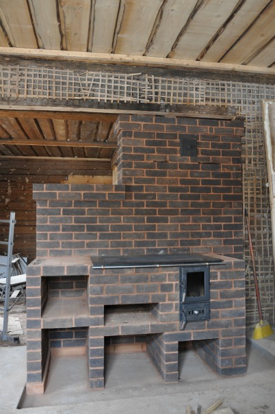

No nii, üks pliidi truubi leso komplekt juba tuttavast kivist! Paremalt on puudu veel 1 elektripliidi kivisaht ja muidugi plaatimata. Eee, 1200.- jäi vist hinnaks, millega uuesti muidugi nõus pole. Töömahult oli tegelt vaat et hullem kui unibild. :)
raga
Postitusi: 505
Liitunud: 22 Apr 2009, 23:52
On tänatud: 22 korda
Re: Küttekollete hinnad.
sry. pilt ka
Nii et kas sarnase pliidi hinnaks võib siis suures plaanis arvestada ~1500 €?
Kas praeahjuga aga ilma "kiviriiuliteta" (kõige tavalisem "vanakooli" pliit) hinnaks võib sarnane suurusjärk kujuneda?
Kas ahju/pliidi hind on tiba väiksem kui krohvitud pinda tahta mitte puhasvuuki või see ei mõjuta hinda?

võib küll, ehituselt keerukam, kui unibuild ja seda siis kui kodu lähedal ehk siis max 10kmi. Materjal läks 1400.-+ Preaahjuga ikka nõksu kallim. Kuis võtta, viimasel ajal olen ikka mõelnud, et kui puhas või krohv vms siis ladumises ja sisus nagu eriti lohakamalt ei taha teha :) ja kui puhasvuuk, siis kindlasti töömaht ju väiksem ehk siis ka odavam. Aga kuna puhasvuuk kehtib ainult käsivromide puhul(reeglina), siis käsivormi on ikka jeblam laduda, kõver ja puhastada ei saa, siis jälle keerulisem värk. Muidugi pole vaja määridagi :D Üldiselt kipub hinda mõjutama kõik, kuna tegureid ikka jätkub. Ja kuna mul on tõsiseid probleeme jääda algse plaani külge, siis olen teinud järeleandmisi, juhul kui asi läheb käest :D ma siis mõtlen töömahtu, mis ju ongi hind. :)
raga kirjutas:Materjal läks 1400.-+ Preaahjuga ikka nõksu kallim.
Oot oot. Kas saan nüüd õigesti aru et materjal ~1400€ + tööraha? Nii et kõik kokku siis ...?

Jahh, nüüd said õigesti aru, et pliita ehitus ei ole odavam ahjuteost.

Kokku ca 3000.- Tavaliselt on töö olnud nõksu rohkem, aga kuna oli suur objekt ja kliendil oli ka raha otsakorral, siis andsin järgi töös. Siiani pool laekumata. :) Pliita multikomplekti palju keerukam välja mõelda, kui kandilist ahju, mu arust. Varem muidugi mõtlesin teistpidi :D
