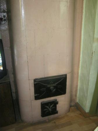

Panen vahepeal ise ka Eesti vanast ahjust pildi. Ahi asub Virtsus ja ehitatud enne sõda. On tunduvalt tugevam kui eile Kuressaares vaatamas käidud 2 aastat vana ahi. Mõlemad on tuharestiga. Ei leidnud ühtegi viga viimasest...
Vabandust, et teemast veidike kõrvale hiilin, aga elu on nääd selline...
